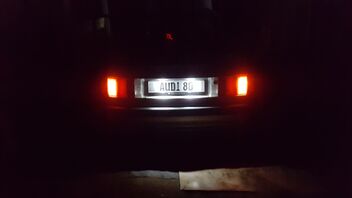

    Jedenfalls beschäftigt mich das Thema auch gerade da ich vor habe die Dinger in meinen neuen Alltags B3 zu fahren den ich mit Ausnahme der Blinker, innen wie außen vollständig auf LED umgerüstet habe Zulassung hin oder her.
    Ich weiß was jetzt kommt. Kritiker tut uns allen einen Gefallen und spart euch den Kommentar es interessiert mich nicht.
    Das auf dem ersten Bild sind lediglich die Ba9s T4W LED fürs Standlicht, Handschufhachbeleuchtung und Kennzeichenbeleuchtung. Sieht schon toll aus.

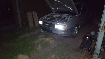

    Die Osram Nightbreaker liegen seit Wochen bereit, habe bis jetzt aber noch nicht einmal geprüft ob sie überhaupt ins Scheinwerfergehäuse passen.
    Ich könnte nachher mal schauen wenn es dunkel wird.
