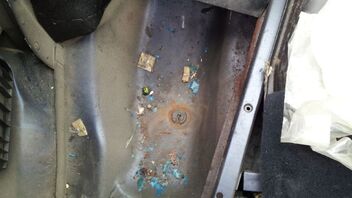

    Wie Kollege goldesel schon schreibt: Eine (wenn die Bilder nicht täuschen) unfassbar gut erhaltene Innenausstattung. Wenn Du die anbieten würdest, würdest Du bestimmt so viel dafür bekommen, wie Du für den ganzen Wagen bezahlt hast. Also ganz sicher nicht zuviel bezahlt.
    Was nicht dazu passt, ist der furchtbare Rostfrass im Kofferraum. Scheint wohl ein B3-spezifisches Problem zu sein, was man vom B4, Cabrio und Coupe (beide lezteren auch Basis Typ89) so nicht kennt bzw. ich nicht kenne.
