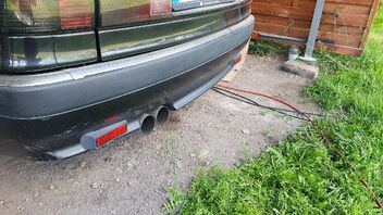

des halt ohne kat
Ich sagte nur... "ein anderer". Wenn er gar keinen Kat hatte, kann das schon sein, aber genau weiß ich es nicht da ich nie einen Kat ausgebaut habe. Das mit der alten BN halte ich auch für möglich, obwohl ich bei BN noch nicht davon gehört habe. Ich weiß dass es bei Fox so war dass die früher richtig leise gewesen sind wie Serien-Abgasanlagen und erst später laut.
Ein anderer Katalysator macht das Fahrzeug nicht lauter, er hört sich damit nur kerniger an.

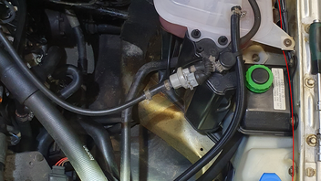

Ich kann da nichts erkennen. Selbst wenn der Behälter fürs Lenkgetriebe schlecht zu sehen wäre müsste man den Schlauch sehen welcher über den Wischwasser-Behälter geht.
Bzw. da ist ein Behälter, direkt vor dem Kühlerausgleichsbehälter mit dem ich nichts anfangen kann. Ist das der Servobehälter in einer ungewöhnlichen Form?
Links neben dem Kühlmittelbehälter ist der ABS Block und unterhalb der Aktivkohlebehälter.
Wenn das ein Verkaufsangebot ist, solltest du weitere Fotos verlangen. Vielleicht ist das auch ein Sonderfall oder nachgerüstete Servo, wo so ein runder Behälter wie beim B2 oder C3 verbaut ist und an andererer Stelle sitzt.

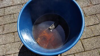

Als ich dann versucht habe Wasser auf zufüllen und den Motorgestartet habe kam nach 5 Minuten immer noch kein Wasser aus dem Rücklauf raus.
Ich verstehe nicht.
Soweit ich weiß, geht das Wasser oben am Kühlmittelstutzen in den Zylinderkopf rein und kommt am Block wo das Thermostat sitzt wieder raus (Großer Kreislauf). Wenn das Thermostat eingebaut ist, denke ich nicht dass 5 Minuten reichen um das Wasser auf 90° zu bringen. Wenn kein Thermostat drin ist, klar... wäre das Wasser gleich herausgelaufen.
Ich habe einen Gartenschlauch unten an dem Schlauch des Ausgleichtsbehälter angeschlossen um so die Luft raus zudrücken, kam aber nie ein konstanter Strahl aus dem Rücklauf raus das Wasser hat irgendwann angefangen zu Kochen danach habe ich aufgehört.

Wie nicht anders zu erwarten, kommt wieder richtig warme Luft und der Gestank ist weg.
Anders als gedacht, war der Geruch kein Staub-Geruch sondern... ähm... "Kühlmittel-Schlamm", bzw. Luft aus dem Kühlsystem.
Für die Undichtigkeit gab es keine Anzeichen, oder sagen wir kaum. Kein Kühlmittel im Fußraum und auch kein Dampf oder beschlagene Scheiben.
Ein Phänomen, welches ich im Nachhinein auf den undichten Wärmetauscher zurückführen würde, wäre dass sich die Temperatur sehr seltsam verhielt.
Er ist vorher nicht richtig auf Temperatur gekommen, meistens ca. 80° und nur manchmal 90 (ABK, Thermostat bereits erneuert). Und dann wieder Plötzlich auf 80 runter gegangen.
Ich vermute dass er sich durch die Undichtigkeit Luft ins Kühlsystem gezogen hat und der Kühlkreislauf nicht richtig zirkulieren konnte.
Den ersten paar Probefahrten nach passt das jetzt wieder alles. Temperatur geht schnell hoch und bleibt konstant.
Wie ich schon sagte. Einen Wärmetauscher der noch original ist, würde ich niemals vertrauen.
Die sind mittlerweile fast alle am Ende.

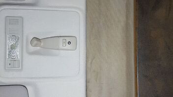

Ganz hinten hängt er gut, nur diese kleine ca. 20x20 cm fläche.
Welche?

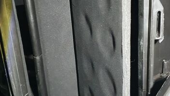

dafür hängt der Dachhimmel selber nun ein wenig, im mittigen Bereich hinter dem Schiebedach.
Ich kann mir das nicht bildhaft vorstellen. Sollte nicht sein. Über der Rückbank ist er geklebt und ringsum um das Schiebedach geklammert. Wenn alles so ist wie es sein soll, kann und darf da nichts hängen.
Bilder sagen mehr als tausend Worte.
Wenn du Glück hast und vorsichtig bist... dann kannst du das Schiebedach öffnen, dich da hineinstellen und versuchen die Klammern vom Schiebedach-Rahmen nochmal abzuziehen. Dann die Pappe ein wenig runterziehen und mit Sprügkleber in den Spalt feuern. Wenn bei dem Versuch aber eine Klammer von der Pappe abgeht, müsstest du den Himmel nochmal ausbauen um sie wieder zu befestigen.

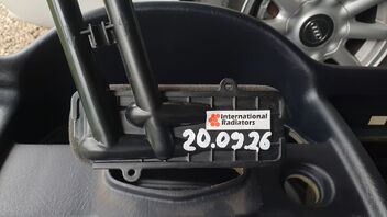

Früher oder später muss ich dann halt mal in den sauren Apfel beißen und den Wärmetauscher zusammen mit den Lüftungsklappen erneuern.
Noch geht zwar die Warm-Kalt Verstellung aber habe auch keine Lust auf einen geplatzten WT geschweigeden keiner warmen Luft mehr im Winter.
Sehe ich genauso. Ich denke dass ich das bei unserem noch zeitnahe machen werde. Wenn ich es nicht vergesse stelle ich hier die Bilder von den Klappen ein.
