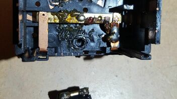

    Anschließend habe ich das Benzinpumpenrelais 208 mit der Messingklemme überbrückt und sobald ich die Batterie anklemme (auch ohne Zündung ein) läuft die Benzinpumpe.
    Benzin ist auch im Tank.
    Und weiter? Lässt er sich nun starten oder nicht? Wenn ja dann hast du dein Problem gefunden.
    Neues Relais kaufen ist nicht zwingend nötig wenn du die kalte Lötstelle am Alten nachlötest.
    Nun habe ich ein neues (neu, nicht gebraucht) Relais gekauft aber trotzdem weiterhin keine Funktion der Benzinpumpe.
    Da wäre ich vorsichtig. Es ist nicht gesagt dass ein neues Relais die Funktion des alten genauso abbildet.
    Das würde ich vorher an einem Fahrzeug (an dem alles funktioniert) prüfen um sicher zu gehen dass man das neue Relais auch nehmen kann.

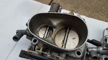

    Bei Symptomen die schon auf Nebenluft schließen lassen, habe ich mir angewöhnt alles totzulegen was nicht lebenswichtig ist und zu schauen was passiert. Sprich auf sämtliche Unterdruckanschlüsse des Vergasers und der Ansaugbrücke ein Stück Schlauch drauf und eine passene Schraube reindrehen.
    "Kann" beim Vergaser genauso wie bei der Fehlersuche an einer K oder KE hilfreich sein.

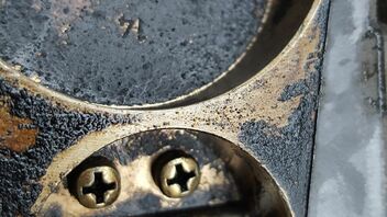

    Zitronensäure wird dagegen durchaus verwendet, um angelaufene Aluminumoberflächen zu reinigen
    Ist mir nicht bekannt. Zugegeben ich habe bisher nur ein reines Aluminiumteil mit Essigsäure gereinigt und in meinen Motor habe ich nach dem entrosten von innen auch nicht hineingesehen.
    Vor ein paar Jahren hatte ich ein Wasserpumpengehäuse im heißen Essigsäure-bad(ca 30%).
    Die Oberfläche war hinterher dunkelgrau also oxidiert, aber im Gegensatz zu starker Lauge löst Säure das Aluminium nicht auf.
    Ich denke nicht dass Zitronensäure etwas anderes tut. Aber Moment.. ich erinnere mich....
    Als ich den Motor mit der Zitronensäure entrostete, hatte ich das Zitronensäure-Pulver ganz neu und wollte auf Nummer sicher gehen.
    Alufolie + Zitronensäure in einem Glas und da ist nichts passiert. Könnte ich jederzeit wiederholen.

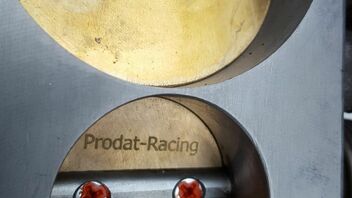

    Vorher. Die sah schon ganz schön verkeimt aus.
    Ich glaube man sieht sogar den Dampf aufsteigen...
    nachher
    anschließend abbürsten

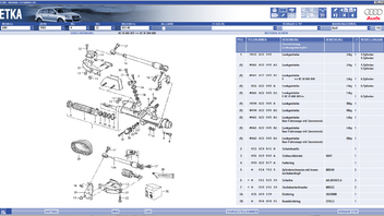

    Erstmal danke für die Antworten. Handschuhfach und Fußraumabdeckung mussten ausgebaut werden und habe ich auch ausgebaut. Ich hab in der Zwischenzeit noch ein wenig gestöbert und bin in meinen Unterlagen noch fündig geworden. Für alle die dasselbe Problem haben, Audi beschreibt den Ausbau wie folgt:
    So hatte ich es damals tatsächlich gemacht. Armaturenbrett auf der rechten Seite sowie den Luftkanal gelöst.
    Das alte Gebläse zerbrach mir noch beim Ausbau, das neue hatte ich dann gut hinein bekommen.
