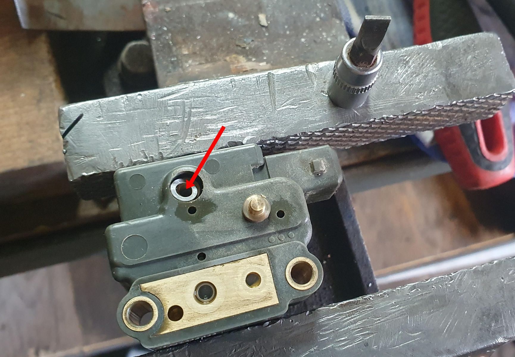

    An deiner Stelle würde ich es erst mit dem Hupenrelais versuchen weil das funktionieren MUSS. Wenn es mit dem Hupenrelais funktioniert, dann sind die neuen die du gekauft hast wirklich Müll. Wenn das Hupenrelais auch nicht geht, liegt dein Problem woanders.
    Auch finde ich es keine gute Idee dass du mit dem undichten Drucksteller Fehlersuche an anderer Stelle betreibst.
    Schaue mal in meine Dokumentation. Wenn der Drucksteller innerlich nicht mehr dicht ist, "kann" (in meinem Fall) der Motor beim hochdrehen abmagern. Dann ist irgendwann Drehzahl-Ende. Miss mal deine Lambdasonden-Spannung beim hochdrehen. Du kannst dir als Ersatz auch einen Drucksteller vom 4 Zylinder besorgen, ist derselbe.

    mir is aufgefallen der drucksteller tropft minimal aber [...]
    Kontrolliere mal ob die "Vordruck-Schraube/ 12 Uhr Schraube" um den Drucksteller einzustellen richtig drin ist.
    Bei mir hatte sie sich mit der Zeit komplett herausgedreht. Erst war der Drucksteller nur feucht. Dann tropfe er.. dann wurde es noch mehr. Und schließlich lief der Motor überhaupt nicht mehr weil die Schraube komplett draußen war. Also die (2mm Inbus oder so) im Inneren welche sich unter unter dem Schlitzschrauben-Stopfen befindet.
