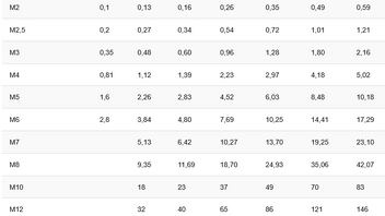

    Ich habe mir eine Tabelle für allgemeine Anzugsmomente ausgedruckt, einlaminiert und an die Wand geklebt.
    Es gibt auch Tabellen mit minimal und maximal Angaben je Schraubengröße und Festigkeitsklasse. Je nachdem was die Schraube halten muss und ob in Stahl oder Aluminium eingeschraubt, kann der gesunde Menschenverstand abschätzen.
    https://www.alle-meine-vorlagen.de/wp-content/uploads/2023/09/anzugsdrehmoment-tabelle.jpg
