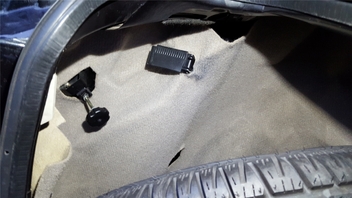

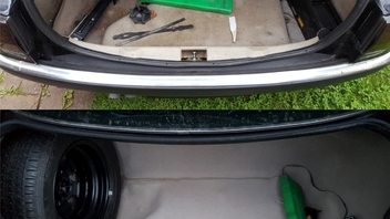

    Beutel drüber und Gummi darum. Irgendwelche Probleme haben sich dadurch nicht ergeben.
    Ein oder zwei meiner Lamellen sind kaputt. Die alten kann man als Schablone verwenden und neue aus einem Stück Gummi selbst ausschneiden.
    Die Lamellen lassen sich von innen schlecht einsetzen da ist es vielleicht besser wenn man die Schürze abnimmt und das von außen macht.
    Ich bin mir nicht mehr sicher wie der Rahmen befestigt war aber ich würde Butylschnur statt Silkon nehmen. Bist du sicher dass das Spritzwasser zwischen Rahmen und Karosse ins Innere gelangt?
    Das solltest du überprüfen bevor du dir die Mühe umsonst machst.
    Ich habe bei mir seit ich im Sommer den Beutel drüber gemacht habe den Kofferraum noch nicht wieder auf Feuchtigkeit überprüft. Das Ersatzrad ist ja auch im Weg. Nachdem es Gestern so gewaltig geregnet hat wäre es ein guter Zeitpunkt wenn ich Morgen einmal nachschauen würde ob mein Kofferraum überhaupt dicht ist.
