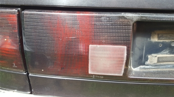

    Deswegen habe ich darauf bestanden dass die wieder rein kommen als die Kotflügel vorne kürzlich neu gekommen sind.
    Allerdings versaut es mir ein wenig meine schwarz/ weiße Optik. Ich überlege ob ich diese Seitenblinker mit dem 3D Drucker nochmal aus transparenten Material nachdrucke. Oder neu zu kaufen müsste es
    solche (allgemein, nicht Fahrzeugspezifisch) doch ganz sicher auch in weiß geben?

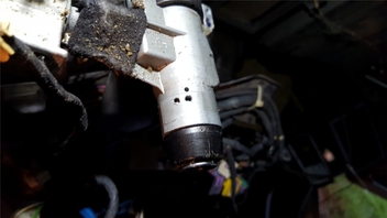

    Danke, das klingt ja gut. Ich hätte jetzt vermutet dass wie beim 81/ 85 das Lenkstockgehäuse mit Raus muss um den ZAS ausbauen zu können usw.
    https://audi.7zap.com/de/rdw/a…80q/1987-74/9/905-115000/
    Wie baue ich den ZAS aus? Wenn ich die Ablage unter dem Lenkrad abnehme komme ich vielleicht von unten an das Gehäuse. Ist der ZAS darin verschraubt oder kann man den einfach raus ziehen?
    Achso und... die Probleme die ich mit dem Anlasser hatte... Ist ebenfalls der Zündanlassschalter gewesen oder? Ich dächte ich hatte schon sowas gelesen. Klingt ja auch plausibel.
