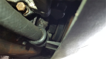

    Ich habe da ein Problem bei dem ich mich frage ob die Welle damit zutun haben könnte. Und zwar wenn ich nach dem schalten von der Kupplung gehe.
    Also es ist praktisch unmöglich sauber wieder einzukuppeln. Und schnell schon gar nicht. Es schlägt regelrecht und bei genauen hinhören ist da ein metallisches Klopfen/ schlagen zu hören.
    Es lässt sich schlecht beschreiben. Es ist auch irgendwie als ob die Kupplung nicht an einem Punkt kommt sondern über einen Bereich. Schon relativ früh wenn ich vom Pedal gehe, aber auch noch wenn ich schon fast vom Pedal wieder runter bin.
    Sowas wie ausgeschlagenes Gelenk hatte ich da in Verdacht aber mangels Erfahrung kann ich das absolut nicht einschätzen.

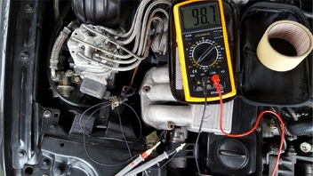

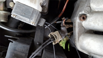

    Druckstellerstrom habe ich eben gemessen. In den ersten Sekunden nach dem start 30mA (unruhiger Lauf) und ist dann relativ schnell von 20, 12, bis auf 7mA runter gegangen (guter runder Lauf).
    Kurzzeiting ging er immer Mal für wenige Sekunden hoch. Erst auf 98mA (Sack mit Nüssen) und dann immer kurz auf 61, 58, 54 (ebenfalls sehr unruhig).
    Dann habe ich ein wenig an den Kabeln und am Stecker gewackelt danach lag der Strom bei -7,7mA. Eines der Kabel am Stecker mit Isoband umwickelt. Das mache ich Morgen mal ab und schaue wie es darunter aussieht.
    Achso vielleicht noch eine relevante Information. Als mir die Werkstatt das Auto TÜV fertig gemacht hat hat er lange gebraucht um den Motor richtig einzustellen weil er zu fett lief. Er sagte dann es wäre ein loses Kabel gewesen und dass er dadurch keine Werte richtigen bekommen habe und zu stark anfettete. Das mit dem "verschlucken" dass die Leistung immer Mal kurz weg war hatte er damals auch beschrieben. So wie es sich anhörte aber sehr viel intensiver als ich das zur Zeit gelegentlich wahrnehme. Leider war er als ich das Auto bei ihm abgeholt habe total in Eile und hatte nicht viel Zeit zum reden so dass ich auch nichts genaues weiß. Nicht einmal um welches Kabel es sich handelte.
    Abgesehen von den kurzzeitigen unruhigen Lauf bei allem über gefühlt 30mA lief er jetzt gut. Das ist schon ungewöhnlich (positiv).

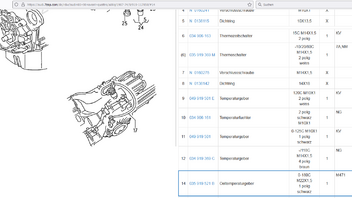

    Wo befindet sich der Temperatursensor für die Einspritzung?
