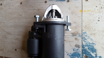

    Ich wollte den Anlasser heute mal in Angriff nehmen. Ich habe am Beispiel des Neuen mal fotografiert wo das Problem liegt.
    Die linke Schraube ist im eingebauten Zustand oben und kommt von hinten. Ich kann sie wenn ich meinen Arm zwischen Querlenker, Stabi und Achsträger durchquetsche gerade mal mit den Fingerspitzen berühren.
    Keine Chance da mit einem Werkzeug dran zu arbeiten außer ihr wisst einen Zaubertrick.
    Ich habe schon gelesen dass man angeblich ohne Hosenrohr und was weiss ich nicht alles auszubauen dort heran kommen soll aber es ist mir gerade ein Rätsel wie das gehen soll.
    Nachtrag: Ich habe gerade noch einen Beitrag zum Thema gefunden. Batterie raus nehmen und durch die darunterliegende Abdeckung greifen.
    Das werde ich jetzt mal versuchen! Bin trotzdem noch für jeden Vorschlag dankbar.
