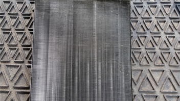

Meine Kühler (ausgenommen der Wärmetauscher) sind noch original und machen einen sehr betagten Eindruck aber ich bin das Risiko eingegangen und es ist noch alles dicht. (ohne Garantie)
Natürlich ist noch eine dünne Rostschicht im kühlkreislauf vorhanden aber die löst sich nicht von selbst und wenn ich da mit Chemiekeule anfange sind die Kühler hinterher ganz sicher undicht.
Aber ich bin froh. Gespült habe ich vor zwei Wochen und als ich gestern das Thermostat gewechselt habe war das abgelassene Kühlwasser noch vollkommen sauber.In meine Schläuche habe ich leider nicht so genau hinein geschaut wie du climbingtomatoes daher kann ich nich sagen ob das normal ist.

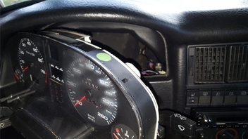

Dass die analogen Anzeigen nicht so genau sein sollen liest man öfters aber ich habe die Erfahrung noch nicht gemacht.
Vielleicht passiert das wenn das Zeug älter ist oder nicht mehr richtig funktioniert. Die Wassertemperaturanzeige in
meinem KI ist neu, Platine komplett nachgelötet und der Geber müsste auch neu sein.
Ich vertraue meiner Anzeige.
Bei meiner Probefahrt lag die
Temperatur bei ca 87 - 89°C also genau in dem Bereich in
dem das Thermostat öffnen soll. Lüfter kommt so bei ca 91°C.

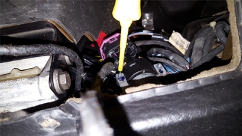

Ich wollte den Anlasser heute mal in Angriff nehmen. Ich habe am Beispiel des Neuen mal fotografiert wo das Problem liegt.
Die linke Schraube ist im eingebauten Zustand oben und kommt von hinten. Ich kann sie wenn ich meinen Arm zwischen Querlenker, Stabi und Achsträger durchquetsche gerade mal mit den Fingerspitzen berühren.
Keine Chance da mit einem Werkzeug dran zu arbeiten außer ihr wisst einen Zaubertrick.Ich habe schon gelesen dass man angeblich ohne Hosenrohr und was weiss ich nicht alles auszubauen dort heran kommen soll aber es ist mir gerade ein Rätsel wie das gehen soll.
Nachtrag: Ich habe gerade noch einen Beitrag zum Thema gefunden. Batterie raus nehmen und durch die darunterliegende Abdeckung greifen.
Das werde ich jetzt mal versuchen! Bin trotzdem noch für jeden Vorschlag dankbar. -
