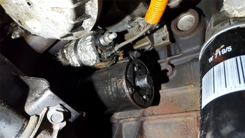

Ich hatte gestern ein Problem mit dem Anlasser. Beim starten hat er bei mehreren versuchen ausgekuppelt und freigedreht. (NG) Ich dachte schon ich komme nicht mehr weg aber nach ein paar Versuchen ging es dann.
Zuhause habe ich dann versucht das Ganze zu replizieren. Die ersten 3 Male hat er wieder normal gestartet beim 4. Mal war es dann wieder.
Ich habe dann den Unterfahrschutz abmontiert und auf Rampen gestellt damit ich mir den Anlasser und die Kabel ansehen kann. Abgesehen davon dass um den Magnetschalter irgendwelches Aluklebeband und eine Schlauchschelle drum ist sieht alles Normal aus. Die Kabel sind im guten Zustand. Ich habe ein paar Mal mit dem Hammer dagegen geklopft, mehr kann ich im Moment nicht tun.
