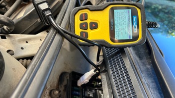

Moin,
ich sollte ja mal meine Erfahrungen schreiben:
Nach mehrmaligem Versuchen hat es nicht geklappt das Gerät mit dem Auto zu verbinden.
Keine Ahnung warum aber es klappt nicht.
Es hat schon geklappt, sonst würde das Diagnosegerät keine Fehlermeldung im Display anzeigen, siehe letzten Satz in der Beschreibung hier
Über den schwarzen Stecker bekommt Dein AutoDIA die Spannungsversorgung, über den weißen Stecker wird der Dialog aufgebaut.
Wenn Du den Verbindungsfehler bekommst sperrt vermutlich Dein Steuergerät den Diagnose Dialog.
Du kannst nun:
1. versuchen das Fahrzeug 10 Minuten von der Batteriespannung zu trennen damit sich das Steuergerät neu initialisieren kann.
2. in einer Werkstatt prüfen lassen ob die Diagnose Kommunikation dort möglich ist.
Falls im 2. Fall die Werkstatt mit deren Diagnose Geräten keine Kommunikation aufbauen kann, ist Dein Steuergerät defekt oder die Verbindungsleitungen sind im Auto unterbrochen (unwahrscheinlich).
Da Du vermutlich den 80er nicht als Neuwagen erworben hast und nicht ausschließen kannst dass früher jemand einen Kurzschluss zum Steuergerät verursacht hat, kann man einen Defekt am Steuergerät nicht ausschließen.
Ebenso kann es sein dass nach 1. das System wie zu erwarten funktioniert.
Viel Erfolg
