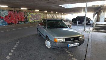

    Also die Erste Fahrt heute in die Stadt.
    Auto läuft echt gut.
    Beim beschleunigen etc. Ist Richtig Dampf hinter damit habe ich nicht gerechnet.
    Das Runkeln was man ohne last deutlich am Motor war ist quasi beim fahren nicht spürbar.
    Ganz leicht bei Drehzahlen unter 1900rpm mekrt man es minimal und selten beim Übergang vom Last-/ zu Schubbetrieb
    Auf jedenfall besser wie zuletzt.
    Die Handbremse muss man aber gut anziehen und ist etwas schwerfällig aber bremst auch gut.
    Da ich ja die Genaue Vorgeschichte nicht kennen und auch nicht weiss wie lange er mit falschen Steuerzeiten etc. Unterwegs war.
    Würde ich ihn erstmal so fahren da er jetzt eben im Warmen nach der Fahrt wo ich auch mal ihn etwas gefordert habe besser lief und zumindest stand jetzt solange es nicht schlechter wird ich nicht weiter auf Verdacht Teile tauschen möchte.
    Alles andere wie Fahrwerk usw. Muss für den TÜV eh mal geprüft werden.
    Aber junge 90ps plus das Fahrzeuggewicht sind doch deutlich Sportlicher wie erwartet.
    Edit: Foto
  • Wiegt halt nur knapp über eine Tonne. Schön, dass er läuft und du zufrieden bist.
