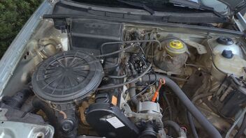

    Was auch ist ich weiß nicht ob Schläuche fehlen an der Einspritzung. (Bild weiter unten)
    Habe mal Bilder gemacht.

    Grün der Schlauch wird noch erneuert:
    Rot markiert sind die beiden Anschlüsse über die zieht er Luft:

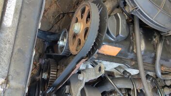

    Zahnriemen:

    Fehlt hier ein Stecker?
    Hängt keiner lose rum ist ja ein Magnetventil?
  • Fehlt hier ein Stecker?
    Wie bereits geschrieben gehören der B3 und speziell diese Motorisierung nicht zu meinem Interessengebiet. Insofern kann ich diesen Bildausschnitt auch nicht zuordnen.
    Ein Übersichtsbild (grundsätzlich immer hilfreich), auf dem zu erkennen ist, wo genau sich dieser Steckeranschluss befindet, wäre hilfreich. Dann könnte ich mal schauen, ob meine (trotzdem vorhandenen) Unterlagen dazu was hergeben.

    Nach dem ich jetzt die beiden Anschlüsse die ich jetzt als Unterdruck Abschlüsse an den Monotronik erkannt habe und dies erstmal zugmacht habe läuft er besser.
    Im kalten Startet er deutlich besser und dreht auch deutlich besser hoch.
    Der eine Anschluss sollte laut plan an den Luftfilterkasten gehen im Zusammenhang mit der Klappe am selbigen.
    Und der anderen ans Ventil was die Unterdruckdose regelt die meiner aber nicht hat.
    Über die beiden offenen enden hat er sich also Falschluft geholt.
    Er schüttelt sich aber immernoch ist aber besser geworden.

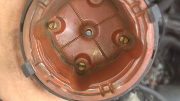

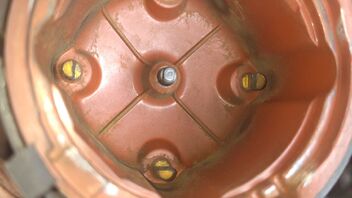

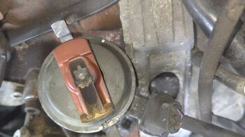

    Verteilterkappe habe ich mir auch angeschaut:

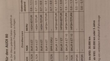

  • Hier noch Mal bissi die auf sclusselung der Kerzen
