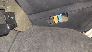

    Also Verbindung mit dem Launch klappt.
    Zeigt das MSG an nach dem er 36 andere Sachen gesucht hatte. :D :D
    Hatte wo der Motor aus war nur den Hallgeber drin was logisch ist das wenn der Motor aus ist der kein Signal gibt. :crazy:
    Als der Motor lief keine Fehler war aber auch Kalt.
    Auch Punkt 4 mit Grundeinstellung wird angezeigt.
    Da habe ich mich aber Heute Abend noch nicht dran gemacht.
    Aber war doch beeindruckt.

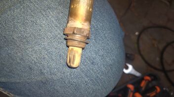

    Habe ich mich noch mal auf die Suche Gemacht.

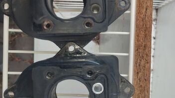

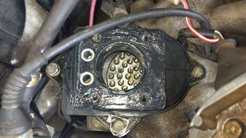

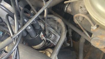

    Da zwischenzeitlich die Neue Bosch Verteilerkappe ankam die ich dann Erfolgreich mit dem Beruverteilerfinger kombiniert habe.
    Sowie die Lambdasonde und den Flansch unter der Einspritzung getauscht habe.
    Hat er Relativ stark auf diese Veränderungen Reagiert.
    Die Original Sonde von Bosch ist jetzt von einer der Marke Delphi ersetzt worden.

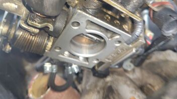

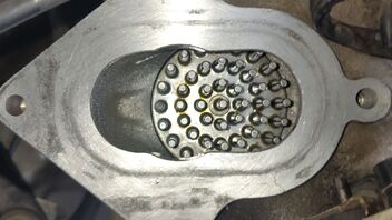

    Der Alte Flansch sah OK aus aber war zumindest vom Gefühl her lockerer wie der jetzt verbaute da er relativ sanft angeschraubt war den neuen habe ich einfach "normal" mit einer kleinen 1/4 Ratsche angeschraubt womit er fester sitzt wie der alte.
    Der alte war echt nicht gut Fest geschraubt vom Gefühl her eher so Halb Handfest.
    Direkt nach dem Wechsel des Flansches in Kombination mit der Lambdasonde hat er sich erstmal widerwillig gezeigt und ist beim Gasgeben nach kurzen kämpfen ausgegangen.
    Nach einem Start und etwas Gas Spielerei hat er sich entsprechend gefangen.

  • Schön, dass du dich herantraust und voran kommst :thumbup:
    Danke für die Fotos. Der alte Flansch sieht gar nicht so übel aus. Aber egal, jetzt ist er neu.
    Grundeinstellung / ZZP unbedingt bei betriebswarmen Motor (Öl > 80° C).
    Der PM hängt mit seiner Gemischbildung voll auf der Lambdasonde und dem Kühlmitteltemperaturfühler. Bisschen Korrektur noch durch den Ansauglufttemperaturgeber. Keine Ahnung ob die Sonde von Delphi was taugt, habe immer Bosch verbaut. Wird man nur mit Oszilloskop oder ggf. im Messwertblock beurteilen können. Fehler Hallgeber im Stand ist normal.
    Du versuchst jetzt die Feinheiten für einen perfekten Motorlauf zu bearbeiten. Meiner Meinung nach kommst du ohne den entsprechenden Reparaturleitfaden (s. o.) und die richtige Einspritzeinheit (Teilenummern ist und soll vergleichen) nicht zum perfekten Ergebnis. Und die Arbeit ist am Ende doppelt. Bitte nicht als Kritik, sondern als konstruktiven Hinweis auffassen :)
