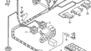

  • Ich meine sogar, beim B4 sind Anschlüsse an den LAmpen für die Klemmen schon vorhanden.
    Bei Fahrzeugen mit AHK ab Werk ist ein anderer "Leitungssatz hinten" verbaut, in dem die AHK-Steckdose bereits integriert ist.
    Hier am Beispiel für einen B4-Avant dargestellt.
    Bei Nachrüst-AHK wird i.d.R. auch ein entsprechender "E-Satz" mit angeboten, die meistens mittels "Stromdieben" an die Kabel der Rückleuchten gehen.
    Ob die allerdings auch über einen Relaisplatz zur Deaktivierung der NSL bei Anhängerbetrieb verfügen, kann ich nicht sagen.

  • Bei Fahrzeugen mit AHK ab Werk ist ein anderer "Leitungssatz hinten" verbaut, in dem die AHK-Steckdose bereits integriert ist.
    Beim B4 ja, beim B3 noch nicht.
    Hier werden bei der Werks-AHK einfach die zusätzlichen Kontaktzungen an den äußeren Rückleuchten mittels Kabelschuh genutzt, wie Katze bereits vorgeschlagen hat. Nebelschlussleuchte und Rückfahrlicht werden zusätzlich an der weißen Steckverbindung im Kofferraum links eingepinnt (Junior Power Timer Kontakte). Wer an der Hängersteckdose noch Kl. 30 (Dauerplus) benötigt, kann wie ab Werk die Zusatzsicherung 29 verbauen und eine Leitung zur Steckdose ziehen.
    In aller Regel ist die Abschaltung nicht integriert. Die Abschaltung der NSL kam auch erst mit dem B4. Der B3 hat diese Funktion noch nicht, kann daher auch weggelassen werden.
