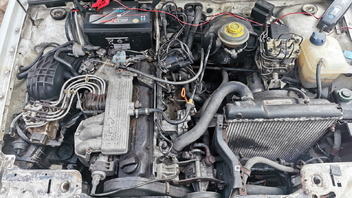

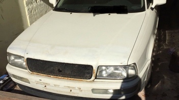

  • Da wurde noch einiges mehr ausgebaut, was man so auf Anhieb sieht. Neben der Kühlerabdeckung fehlt die komplette Luftansaugung vom Luftfilter. So "atmet" der Motor immer die warme Luft aus dem Motorraum.
    Typisches "runtergerittenes" Fahrzeug am Ende seiner "Nutzungsdauer". Haupsache Sportlenkrad und rote Bremssättel :D

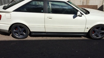

  • Heruntergeritten beschreibt den Wagen ganz gut. Trotzdem konnte ich den nicht so stehen lassen... gezahlt habe ich etwas über 1000 €.
    Ich selbst schraube seit mittlerweile 17 Jahren hobbymäßig und versuche so viel es geht selbst zu machen. Learning by doing eben. Irgendwann in letzter Zeit gingen mir die ganzen neuen Karren mit ihren elektronischen Handbremsen, Spurhalteassistenten, Gestensteuerungen und Co. auf den Keks und ich hab mir nen alten Saab zum Ringtool umgebaut. Seitdem bin ich irgendwie in den 80er und 90er hängen geblieben :crazy:
    Zum Wagen selbst:
    2.3E Fünfzylinder aus 09/1991
    264.000km gelaufen
    Scheckheft bis 105.000
    Anzahl Vorbesitzer unbekannt (mind. 2)
    stillgelegt seit 02/2011
    Das gute ist: Der Motor springt direkt an und der Innenraum ist ganz ok vom Zustand her.
    Außerdem gabs das originale Lenkrad und den originalen Grill mit dazu.
    Die negativen Punkte (sicher noch nicht alle):
    - Motor läuft nicht ganz rund
    - Bremsen hinten fest
    - Bremsen vorne am Ende
    - Windschutzscheibe gerissen
    - hatte mal nen Rempler vorne (Motorhaube, Kotflügel, Stoßstange)
    - an der Fahrertür platzt der Klarlack
    - es fehlen ein paar Teile (Kühlerabdeckung, Luftansaugung, ...)
    Wenn ich was aus meinen vielen Projekten gelernt habe ist es: Der Wagen muss auf die Straße.
    Daher ist das Ziel Nr. 1 jetzt unbedingt wieder TÜV zu kriegen. Dazu bring ich den Wagen technisch in Ordnung:
    Bremsen rundum neu, Windschutzscheibe neu und ne riesen Inspektion mit Öl + Filter, Kühlmittel, Thermostat, Kraftstofffilter, Bremsflüssigkeit, Zündkerzen, Zündkabel, Zündverteilerkappe, Luftfilter, Innenraumfilter, Zahnriemen mit WaPu, Keilriemen
    Dann brauch ich noch 4 neue Reifen, die sind auch am Ende.
    Wenn HU und AU bestanden wurden kümmere ich mich dann um die Karosserie.
    Das ist erst mal der Plan. Einige Punkte hab ich auch schon erledigt (Inspektion) oder bin mittendrin (Bremsen).
    Ich denke, ich werd auch noch nen Projektthread hier starten ;)

  • Bei deiner "zutun" liste hätte ich noch ein paar Erweiterungsideen.
    O-Ringe Einspritzdüsen
    Genau die Unterdruckschläuche ansehen, auch rund um die Vak.Pumpe und die Bereiche die im Kotflügel verschwinden. Auch die können undicht sein.
    Stauscheibe mal reinigen, nebst Trichter darüber.
    Klopfsensor neu
    Ggf. läuft er dann schon wieder rund.
    Wurde es schon gesagt, wenn nein dann:
    Motor einregulieren.
    Viel Spaß beim aufbauen
    Achja-Getriebeöl auch mal kontrollieren- Ggf mal wechseln- schadet nicht....
    Und, ich sehe gerade noch der OR Kühler. Ich habe mal mit der Entlüftungsschraube einen Riss im Kunststoff erzeugt. Dann durfte ich einen neuen Kühler kaufen. Mann kann auch über lösen der Schlauchschellen die Luft entweichen lassen....
    Auf dem Foto, hinter dem ABS Block, was ist denn das für ein schwarzer Kasten?
    Die Domlager sind vermutlich auch ziemlich zusammengedrückt.... :)
  • Oh, da habe ich nicht richtig hingesehen. Was das für ein Kasten ist weiß ich nicht. Für die Marderabwehr evtl. !?
    Die gab es ja auch auf Wunsch ab Werk. Kann aber nicht sein, da ich nirgends bei Dir im Motorraum die "Kontaktmatten"( die dem Ungeziefer einen Schlag verpassen)oder wie das heißt sehe.
    Ich würde mal schauen, ob ich auf oder an dem Kasten eine Teilenummer finde(falls dieses Bauteil original ist) und bei 7Zap suchen.
    Gruß Frizz
  • Danke dir, das kommt auf meine Liste ;)
    Der Motor läuft im Leerlauf und beim langsamen Hochtouren ganz ok. Gibt man aber abrupt etwas mehr Gas, verschluckt er sich. Dem muss ich noch auf den Grund gehen...
    Den schwarzen Kasten checke ich heute Nachmittag mal ?(
  • Um das Abmagern bei abrupten Gasgeben zu entgegnen, hatte man ja bei den alten Vergasern eine Beschleuniger Pumpe, die einfach zusätzlich Kraftstoff eingespritzt hat.
    Bei der K/KE wird dieses Anfetten durch ein überschwingen der Stauscheibe erreicht.
    Zumindest bei der K, die KE könnte auch elektronisch eingreifen?
    Jetzt könnte ich mir vorstellen, dass bei Falschluft genau dieses Überschwingen nicht so deutlich ausfällt.
    Das ist aber Theorie, du arbeitest in der Praxis :) .
    Manchmal hilft auch einfach mal fahren....
