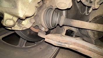

    in letzter Zeit habe ich das Problem dass die Abkerbleche an den Bremsscheiben schleifen. Erst vorne links, wobei ich erst dachte die Werkstatt sei zufällig dagegen gestoßen. Ich bog es wieder zurück, zwei Wochen später ging es erneut los. Und nun auch auf der rechten Seite. Äußerst merkwürdig... Ich habe es schon mehrmals zurück gebogen aber es fängt immer wieder an.
    Ich meine auf der Innenseite der Bleche Abdrücke gesehen zu haben und vermute dass die Traggelenke bei Kurvenfahrt dagegen drücken.
    Von Ankerblechen die von selbst anfangen zu schleifen habe ich bisher nie gehört.

  • Katzenreh
    Das ist total falsch eingebaut!!!  =O Die " Lasche" vom Traggelenk wird in den Querlenker reingeschoben, nicht von unten gegengeschraubt !!!
    Ganz gefährlich, weil es nicht richtig festgehalten wird, ausserdem sieht es ein bißchen so aus als wenn R und L vertauscht sind.
    Übrigens hat dieses Traggelenk 17mm Dorndurchmesser.
    Für diese B3 Achsschenkel gibt es m.W. mehrere Varianten die verschiedene Kröpfung haben, du solltest mit der FIN zum freundlichen Audi Dealer fahren und dir die richtige Teilenummer raussuchen lassen (das geht nur bei denen).
    Würde ich sofort umbauen, wenn es überhaupt noch möglich ist, vermutlich ist der Querlenker durch die falsche Montage schon plattgequetscht.

  • Ich wollte gerade dasselbe sagen, aber es scheint, dass dieses Querlenkerdesign nur für kurze Zeit in der Modellpflege von 1990 verwendet wurde, bis die bekannteren und gängigeren Modelle wie im B4 eingebaut wurden.
    Der Querlenker ist einlagig und wenn ich mir die Unterseite des Traggelenkes anschaue, denke ich auch dass es so richtig montiert ist.

    Ja das Ankerblech schleift, aber vielleicht es eine ganz andere Ursache.
    Ich hielt das dort oben erst für einen Lack-abplatzer aber womöglich ist es die Felge.
    Wäre trotzdem komisch weil die ersten Paar Wochen nichts geschliffen hat und es sich um die original Stahlfelgen handelt, also wieso sollte es plötzlich?
    Und nach dem wegbiegen (unterseite, vermeindlich von der Bremsscheibe) war auch erstmal Ruhe.
    Die sind so betagt dass man Schleifspuren nur erahnen könnte. Obwohl... ich könnte einen Kreidestrich drauf machen und dann mal am Rad drehen.

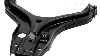

  • Der Querlenker ist einlagig und wenn ich mir die Unterseite des Traggelenkes anschaue, denke ich auch dass es so richtig montiert ist
    „Einlagige“ Querlenker sind mir noch nicht untergekommen, hast du diese beim 90er auch?

  • „Einlagige“ Querlenker sind mir noch nicht untergekommen,

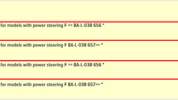

    Die einlagigen Querlenker waren für die Fahrzeuge ohne Servolenkung ---> s. Auszug ET-Liste weiter oben (893407147G). Sie sind rechts und links identisch.
    Die Langlöcher für die Sturzeinstellung sind dabei in den Querlenkern, nicht in den Traggelenken.
  • Die einlagigen Querlenker waren für die Fahrzeuge ohne Servolenkung ---> s. Auszug ET-Liste weiter oben (893407147G). Sie sind rechts und links identisch.
    Aber @Katzenreh's auto hat eine Servolenkung, also sind das technisch gesehen falsche Querlenker!
