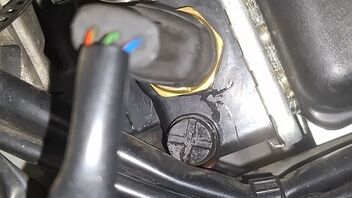

    gestern in der Garage bemerkte ich eine kleine Wasserpfütze unter der Stoßstange.
    Über den Frühling / Sommer / Herbst war der Kühler dicht und jetzt bei den kalten Temperaturen fängt der leider an undicht zu werden.
    Wie am Foto zu sehen ist läuft die Suppe aus dem Thermoschalter raus.
    Habe es damals bereits mit verschiedenen Dichtungen probiert den Thermoschalter abzudichten.
    Als es schlussendlich mit dem original VW/AUDI Dichtring "N 043 808 3" dicht wurde war ich zufrieden.
    Doch leider hält es dem Anschein nach nicht dicht im Winter.
    Es handelt sich um den MAHLE Aftermarkt Kühler. "CR396000S".

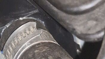

    Mit diesem hatte ich auch schon Probleme die Formschläuche dicht zu bekommen ....

  • Wollte auch gerade sagen kann man da nicht Hanf drum machen?
    Die Form Schläuche sind mit unter hart und auch ehr auf den alten angepasst daher kann das immer schwierig werden die dicht zu bekommen.
    Vielleicht hilft da vorher warm machen.

  • Sind schon gute Vorschläge hier. Wer sich mit Teflondichtband auskennt, kriegt damit alles dicht ( Ich leider nicht :wacko: ).
    In jede Gewinderille eine Lage Dichtschnur... reicht schon meist aus. Abschneiden (meist ist an der Dose eine Schneidevorrichtung) und ein/zweimal mit Daumen und Zeigefinger rumfahren (andrücken).
    Wenn das Gewinde zu glatt sein sollte, vorher kurz mit Werkzeug (zB. Sägeblatt) über das Gewinde streifen. Vertikal, nicht in Schraubrichtung.....
  • Sieht aus als wenn das daselbe Sch....ding ist was ich bei unserem 1995er ABKmit Klima verbaut habe.
    Gleiche Probleme wie bei dir. Die Schläuche habe ich dicht bekommen indem ich die Plastikguss-Nähte in Längsrichtung an den Anschlußstutzen erst mit einem Cutter abgeschnitten bzw. abgeschabt habe und dann die restlichen Unebenheiten mit feinem Schleifpapier geglättet habe.
    Das Problem mit dem Thermosschalter war nur zu lösen indem ich den Kühler nochmal ausgebaut habe und den Einschraubflansch mit einem Schleifpapier, was an einen Holzklotz getackert war, plan abgezogen/geschliffen habe.
    Dann habe ich aus einem technischen Großhandel Fiberdichtringe mit Durchmesser 22mm geholt. Den habe ich dann mit ganz wenig Hylomar (angehaucht..) auf beiden Flächen beschichtet und den Thermoschalter wieder eingeschraubt und sinnig angezogen. Das ist jetzt 3 Jahre her und toitoitoi immer noch dicht.
