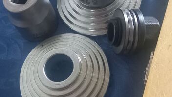

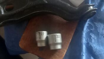

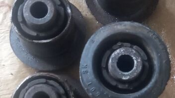

  • So, ich habe die alten Querlenkerbuchsen nun ausgedrückt. Habe mir son Silentlager Auspresssatz dazu gekauft. Aber das würde nur damit nicht klappen, denn die kleinste Auspresshülse ist 34mm Innen...aber Außen hat die 44mm..das ist zu groß. :(
    Ich habe dann ne 27er und 32er Nuss aus meinem Proxxon Knarrenkasten dazu genommen.
    Die passen innen im Querlenker perfekt um die Buchse damit nach Außen auspressen zu können.
    Der "Kragen" der Buchse war dann störend, da auch etwas zu groß für die Ausspresshülse die man Außen benötigt 54mm. Den Kragen habe ich etwas abgefeilt, mit nem Winkelschleifer würde das schneller gehen, aber ich habs aufem Küchentisch gemacht ^^ natürlich habe ich die Querlenker vorher schon gesäubert.
    Ich habe mich für Lemförder Querlenkerbuchsen entschieden, werde die am Wochenende eindrücken, vorher werde ich die Querlenker noch bissel schleifen und neu lackieren
  • Mit der 27er Nuss passt es perfekt durch das Querlenkerauge.
    Die 32 habe ich genommen, als ne Buchse nicht mit der 27er Nuss zu Anfang zu überreden war sich zu bewegen. Die 32er Nuss nur um die Buchse zu lösen nehmen, die passt nicht durch das Querlenkerauge durch!
