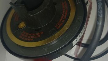

    Habe ich richtig verstanden: Lenkrad hatte mal einen Airbag der entfernt wurde und ist in einem Auto welches serienmäßig keinen Airbag hatte, eingebaut worden?
    Ich kann mir gut vorstellen, dass das Ärger, bzw blöde Fragen beim TÜV gibt.
    Ganz bestimmt, vorallem wenn der Prüfer die Hupe testet und die nicht funktioniert 🙃 und in dem KI dürfte dann auch keine Airbagkontrollleuchte verbaut sein, aber aufem Lenkrad steht AIRBAG drauf...🥳

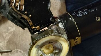

    @ Kisugi Ai.....diese Blattfeder kommt an den Schiebedach Deckel dran zur Höheneinstellung des Deckels vorne.
    Ich habe den Deckel ja ausgebaut weil die Dichtung kaputt war und der Deckel am rosten war und der komplette Klarlack ab ist. Habe mir vorher einen anderen Deckel besorgt, allerdings waren da diese 2 Blattfedern nicht dabei und die 2 Anschlagpuffer ebenso nicht.
    Die beiden Anschlagpuffer liessen sich problemlos ausbauen und wieder einsetzen.
    Als ich den Deckel dann raus hatte und die beiden Blattfedern in den anderen Deckel einsetzen wollte, sah ich das einer in der Mitte durchgebrochen war.
    Ob das beim Ausbau passiert ist kann ich nicht sagen, die grüne Mutter muss ja aber so oder so los geschraubt werden. Vielleicht hätte ich die rechts und links abwechselnd Stück für Stück los schrauben sollen, keine Ahnung.
    Den anderen Deckel hatte ich davor schon komplett in Wagenfarbe neu lackiert, und neue Dichtung eingesetzt.
    Dann den Deckel wieder eingebaut, aber die eine Ecke des Deckel wo diese Blattfeder gebrochen ist, hängt nun etwas zu tief im Dach.
    Der Ausbau hat Ruckzug geklappt, allerdings möchte ich diese gebrochene Blattfeder gerne gegen eine heile austauschen.
    Wie man den Schiebedachmotor raus nimmt weiß ich. Werde das nächstes Mal, wenn ich den Deckel nochmal ausbaue, auch machen.
    Denn auf der Beifahrerseite standen die Pfeilmarkierungen nicht ganz übereinander, auf der Fahrerseite passt es.
    Hat Jemand von Euch zufällig noch eine Blattfeder für das Schiebedach herum liegen? Habe das Schiebedach gestern ausgebaut und einen "neuen" Deckel eingebaut. Als ich die Teile des alten Daches umgebaut habe, war leider 1ne dieser 2 Blattfedern gebrochen. Damit stellt man ja die Höhe des Deckel vorne ein. Der Deckel hängt nun nach Einbau an einer Ecke vorne Fahrerseitig zu tief. Zudem habe ich die neue Dichtung nicht eingeklebt, die rutsch ebenso in den hinteren Ecken runter wenn ich das Dach öffne. Muss den Schiebedachdeckel leider noch mal ausbauen. Aber das wollte ich erst dann machen, wenn ich eine andere Blattfeder habe die in Ordnung ist, am Besten 2 davon.
    Zudem müsste ich auf der Beifahrerseite den Seilzug etwas justieren, weil dort die Pfeilmarkierung nicht ganz übereinstimmt. Habe gelesen, dass dazu aber der Seilzug zuerst aus dem Antriebs Ritzel raus gelöst sein muss. Dieser sitzt doch vorne am Motor oder? Wie geht die Verkleidung dort ab ohne das man dort etwas abbricht? Und muss man dann den Motor ausbauen um den Seilzug aushängen zu können?

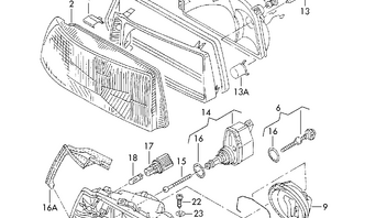

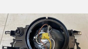

    Ja du lagst schon ganz gut mit deiner Vermutung. Die Scheinwerfer kommen für meinen B4 also nicht in Frage. Ist bei Tradition manchmal so ne Sache, weil nie dabei steht, für welchen Markt die sind. Wie mit der Platine..da schrieb Tradition mir das die für den japanischen Markt sei. Aber wie gesagt, da muss man nur 3 Widerstände raus löten, dann funktioniert die einwandfrei.
    Danke für deine ausführliche, informative Antwort! Mit der Teilenummer ist mir etwas zu spät aufgefallen. :sleeping: von daher war ich verwundert. Hat sich mit den Scheinwerfern erledigt. Und die für 333 Ocken sind mir definitiv zu teuer. Da warte ich mal ab, ob die bei Tradition noch im Sale kommen. Ansonsten schaue ich mal bei Kleinanzeigen und Co. hin und wieder rein.
    ist nicht so, dass die Scheinis in meinem B4 kaputt sind, aber ich hätte gerne Ersatz..man weiß ja nie.
    Die Zubehördinger will ich nicht, kann mir gut vorstellen das die Qualitätsmässig nicht an den Originalen ran kommen. Hatte mal weiße Blinker ausem Zubehör, die habe ich schnell wieder entsorgt weil die miserabel passten.
    Und wo ist jetzt das Problem?
    Die Originalen mit der OE-Nrn. (893941030E und 893941029E) so wie verbaut) gibt es doch bei Tradition.
    Stimmt, zu je 333€ ! Die mit der Endung G je über 200€ günstiger! Wozu also über 400€ mehr ausgeben, wenn die mit dem G am Ende auch passen und funktionieren würden?
    Ich hatte das schon mit der Platine für das KI, da brauchte ich lediglich 3 Widerstände auslöten und die funktioniert einwandfrei in meinem Tdi. Neue Platine für schlappe 72€ gekauft bei Tradition. Die KI Platine war für den japanischen Markt vorgesehen, wenn man aber die 3 Widerstände auslötet, ist die identisch wie die für den europäischen Markt.
