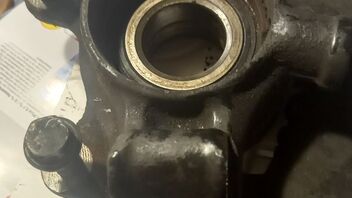

So sieht das nun aus. Die Kontakte und den Schleifring habe ich mit Batteriepolfett eingerieben.
Ich habe nun auch den Antrieb vom Motor los genommen. Da war das Fett auch komplett nur noch Schmodder und zu hart.
Altes Fett alles raus gemacht, mit Bremsenreiniger das Kunstoffritzel sauber gemacht, alles neu gefettet.
Dabei fiel mir auf, das der mittlere Schleifkontakt ziemlich abgenutzt gewesen ist, die beiden Äußeren noch gut.
Habe von nem Kupfer Ölwannen Dichtring ein kleines Stück abgekniffen und auf den Kontakt gelötet. Das sollte nun wieder lange Zeit ausreichen.
Motor mit Gestänge sind nun Einsatzbereit.

Habe heute die beiden Wellen wo die Wischerarme drauf kommen los gemacht. Die waren zwar gängig, aber nun sind die wieder ganz leichtgängig. Gründlich gereinigt, dann mit MOS2 Spray behandelt und anschließend etwas mir Lagerfett geschmiert und wieder eingesetzt.
Das schwierigste dabei war, diesen Metallsicherungsring da ab zu bekommen. Habe den mit nem kleinen Metallspieß da raus buchsiert. Einfach nach Oben hin über die kleine Welle drüber. Danach kann man die ganze Welle raus ziehen und reinigen etc.
