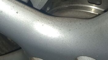

    So sieht das nun von Außen aus, sind gute Ferrodo Bremsscheiben drauf gekommen

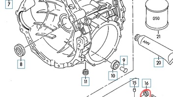

  • Um auf meine eigentliche Frage zurück zu kommen bezüglich dieser leichten Undichtigkeit am Schaltgestänge des Getriebes.
    Dort ist ein Simmering mit den Maßen 16x24x6mm eingebaut.
    Teilenummer ist die 012301457 und 012301457C.
    Um das richtig dicht zu bekommen bleiben eigentlich nur 3 Möglichkeiten. 1. Anderen originalen Simmering (Zeichnung Nr.16) einbauen. 2. Einen im Innendurchmesser kleineren Simmering einbauen zb 15x24x7mm 3. Getriebe raus, öffnen und dieses Schalthebelstück innen austauschen.(Zeichnung Nr.14)
    Wobei Getriebe Ausbau nur in Betracht käme, dann auch die Kupplung und den im Getriebe sitzenden weiteren Simmering mit zu tauschen.
    Was würdet ihr machen?
  • Wobei Getriebe Ausbau nur in Betracht käme, dann auch die Kupplung und den im Getriebe sitzenden weiteren Simmering mit zu tauschen.
    Ich würde es genau so machen.
