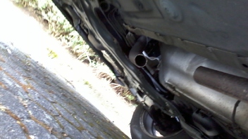

  • ... bring mal einen Original Audi Kat dahin, da gibt es dafür 30€
    Da hast Du aber schon länger keinen alten (originalen) Kat mehr entsorgt?
    Rechne heute mal eher mit 200 - 300 EUR. Für 30 EUR legt sich doch keiner unter die Autos und sägt die Dinger raus!
    Hab den Wagen (Golf 4 mit über 250.000 km) dann mit den Bildern vom fehlenden Kat und Hinweis im Text gegen Gebot bei Kleinanzeigen eingestellt. Innerhalb von ein paar Minuten hatte ich trotzdem mindestens 10 Anfragen "Hey, iss Kat noch original"
    :D
