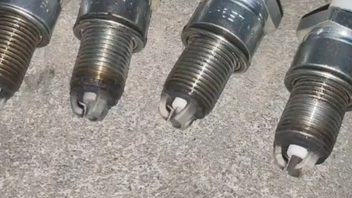

Wie gesagt, ich schau erstmal wie das Spritzbild und nachtropfen ist - die eine dunklere Kerze macht mich da noch etwas Suspekt.

Als nächstes werde ich wohl mal die Einspritzdüsen testen. Kerzen (neu vor grad mal 500km) sehen so aus als ob Zylinder 3 etwas fetter läuft als der Rest.
