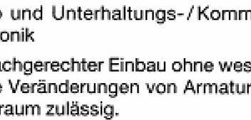

    Alle Deine Fragen zum H-Kennzeichen nach §23 StVZO beantwortet Dir der entsprechende Gesetzestext dazu (s. Anhang).
    Grob gesagt: Nur die genannten Hauptbaugruppen müssen original oder zeitgenössisch verändert sein. Verschleiß- oder Ersatzteile sind davon nicht betroffen. Selbst die Abgasanlage muss nicht original oder zeitgenössisch sein.
    Und nein - auch wenn immer wieder etwas anderes behauptet wird - bei keiner HU kann ein Prüfer das H-Kennzeichen "aberkennen"! Er KANN lediglich die HU-Plakette verweigern, wenn das Fahrzeug zum Zeitpunkt der HU die Anforderungen des §23 StVZO NICHT mehr erfüllt, auch wenn es technisch sonst völlig ok ist! Mit ein Grund, warum viele auf das H-Kennzeichen verzichten, obwohl das dafür notwendige Alter erreicht ist.
    Für die Zu- oder Aberkennung des H-Kennzeichens ist alleine die Zulassungsbehörde zuständig!
    Kritisch war bei mir beim $schlagmichtodoldtimergutachen ein nicht originales Radio, obwohl von Becker.
    Ob das Radio einem positivem Gutachten im Wege steht oder nicht, hängt nicht vom Hersteller des Radios ab. ;)
    Von "original" steht da nichts. Ein ZEITGENÖSSISCHES Radio, fachgerecht eingebaut, darf kein Hindernisgrund sein.
