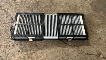

Ich hatte da auch lange nach gesucht. Irgendwann wurd's mir zur blöd, da hab ich einfach 2 passende Gitter konstruiert und 3D-gedruckt
erfüllt seinen zweck, hält und war billig
