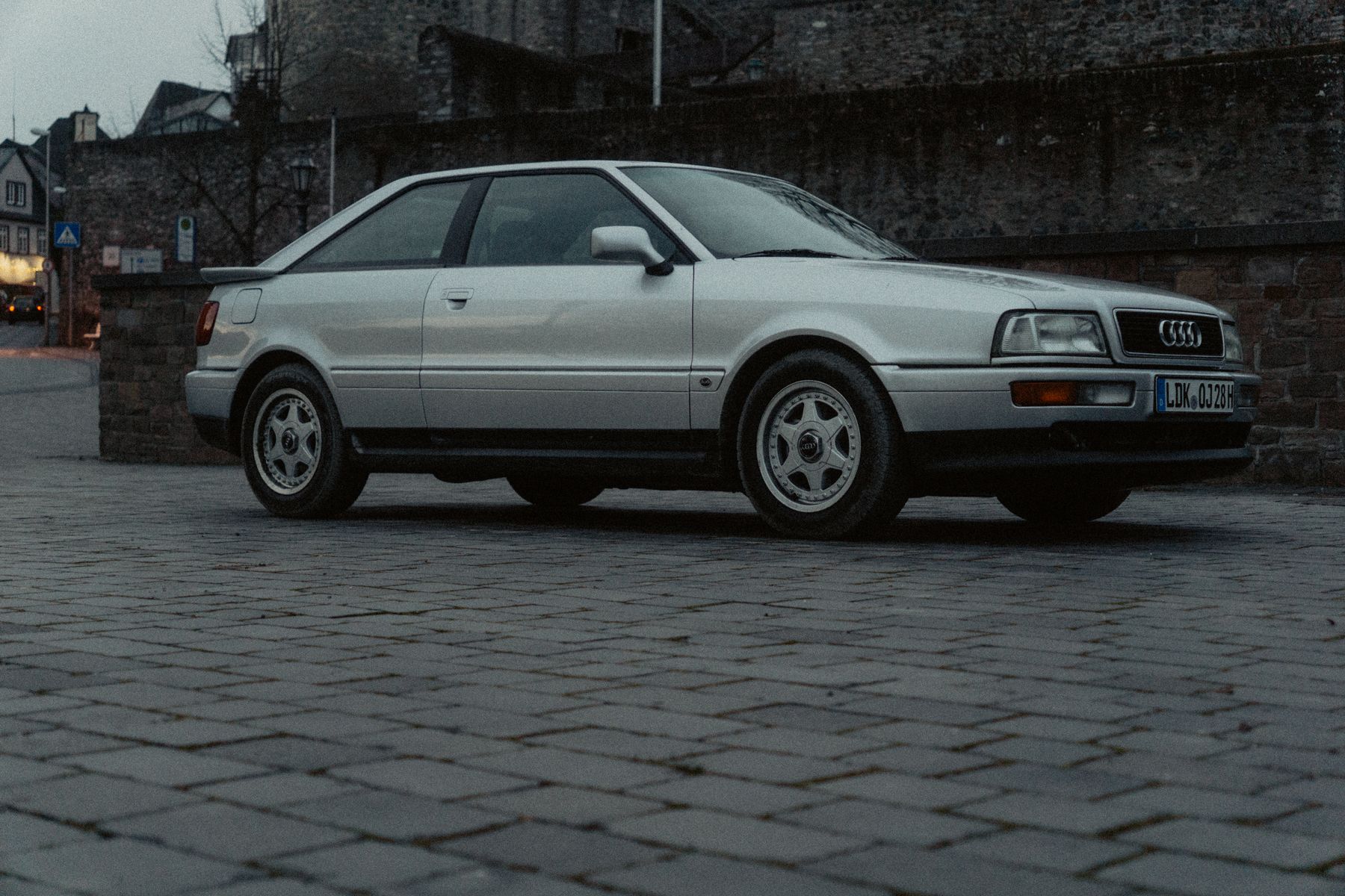

  • Guten Tag zusammen, ich hatte leider letztens mit meinem geliebten 80 eine schweren Unfall und der Wagen ist hinüber 🥲
    Aber wie es so ist geht das Leben weiter und auf der Suche nach einem neuen bin ich auf ein schönes 92er Coupé quattro mit dem AAH gestoßen und wollte mal hören was ihr über das Auto und vorallem dem Motor denkt und worauf ich achten sollte wenn ich ihn mir anschaue.

  • Ich würde nicht so sehr auf den Heckspoiler und den Proletenauspuff sehen, sondern die beiden Sachen in die Preisverhandlung einfließen lassen. Die sind doch sichtbar wertmindernd. Ansonsten finde ich die Farbkombi ziemlich spannend, interessant wäre, wie der Wasserrand an die Rücksitzbank gekommen ist. Ansonsten wirkt das Auto auf mich weniger wie ein Liebhaberstück sondern wie ein "normaler" Gebrauchtwagen, was sich aber im Preis auch schon wiederfindet.

  • ..... bin ich auf ein schönes 92er Coupé quattro mit dem AAH gestoßen .....
    Schönheit soll ja bekanntlich im Auge des Betrachters liegen, aber an dem "verwanzten" und verbastelten Fahrzeug kann ich rein gar nichts mehr schön finden. Vielleicht solltest Du Dir die Bilder mal auf einem Bildschirm anschauen, auf dem man auch etwas erkennen kann, nicht auf dem Minidisplay Deines "smarten" mobilen Endgerät.
    Die gesamte Innenausstattung ist wild "zusammengewürfelt". Sonnenblenden und "Angstgriffe" fehlen. Ursprünglich waren mal Schalensitze verbaut, damit wurde das Fahrzeug vor längerer Zeit schon mal angeboten.
    Am Motor fehlt die Riemenabdeckung vorne. Einen KLR kann ich auf Anhieb nicht erkennen, was über 400 EUR Jahressteuer bedeutet. Von einem H-Kennzeichen zu träumen, ist in dem Zustand absolut illusorisch.
    Zu den bekannten Ölverlustquellen hat Katze bereits geschrieben. Der Motor an sich ist keine "Raketentechnik", zumal die originale Werkstattliteratur für ein "Taschengeld" verfügbar ist. Gewisses techn. Verständnis und Lernbereitschaft sind aber zwingend notwendig.

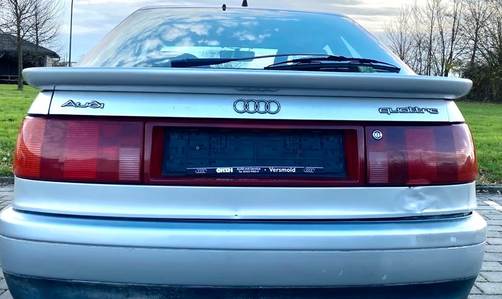

  • Servus habe wieder einen gefunden der mir soweit einen guten Eindruck macht wollte aber mal eure Meinung hören.
    https://www.kleinanzeigen.de/s-anzeige/-audi-quattro-2-8-l-coupe-128kw-176ps-silber-garagenfund-/2951773594-216-1656?utm_source=sharesheet&utm_medium=social&utm_campaign=socialbuttons&utm_content=app_android
    Habe schon mit dem Verkäufer telefoniert und der Wagen hat heute neuen Tüv und H bekommen, Zahnriemen wird Montag gemacht und den Heckschaden rechts will er am Dienstag reparieren lassen und möchte dann dafür 7-8k haben, je nachdem wie viel es beim Karosseriebauer kostet.
    Einziger Mangel beim TÜV war Antriebswelle Manschette hinten rechts
  • Interessant, mit dem Heckschaden die H-Abnahme zu bestehen...
    Nicht nur der Heckschaden! Der Karren hat auf den ersten Blick schon so viel Mängel, dass ihn jeder seriöse Prüfer bei der Frage nach einem positiven H-Gutachten sofort vom Hof jagen würde!

    Radnabenabdeckungen fehlen, Türleisten Schrott, Heckschaden
    Gerade noch gesehen: Die Gitter im Stoßfänger fehlen auch
    Nur das, was man anhand der Bilder sofort erkennt. Nur die Fehlteile zu beschaffen, dürfte locker 4-Stellig werden. Sofern überhaupt zu bekommen.

  • Ich würde es nicht ganz so kritisch wie Peter sehen. Ja, alles was er schreibt ist richtig. Aber es ist eben auch kein Fahrzeug für 10 oder 15k. Solche Fahrzeuge werden auch oft angeboten und stehen meist nicht wirklich besser da.
    Es summieren sich halt immer kleine Sachen - "Peanuts" - die aber in Summe auch ins Geld gehen, je nach Anspruch. Ein Zubehörradio wirst du in fast jedem Fahrzeug finden. Fehlende Abdeckungen und Kleinteile sind auch eher normal denn außergewöhnlich. Ein gebrochenes Kombiinstrument ist günstig zu fixen, dauert aber wieder einen Nachmittag, usw.
    Mir persönlich gefällt an dem Wagen die seltene Jacquard-Graphic-Innenausstattung. Wenn dich der Schaden hinten nicht stört, dann guck ihn dir an und schaue genau nach dem Rostbefall am Schweller / B-Säule. Motor, Getriebe, Fahrwerk - das übliche halt.
    Auf die H-Abnahme würde ich persönlich verzichten, die ist nur für den Geldbeutel des Verkäufers oder eben beim Wiederverkauf toll. Der 2.8er mit Euro2-Einstufung (KLR oder Minikat) ist steuerlich kaum teurer als die Oldtimersteuer. Die meisten Versicherungen machen auch günstige Oldtimertarife ohne H. Vorausgesetzt, du hast ein Alltagsfahrzeug. Umweltzone mit dem Fahrzeug stellt auch kein Problem dar. Zudem Gestaltungsfreiheit und kein Prüfer, der bei der nächsten HU das H wieder entzieht, weil ihm deine Nase nicht passt. Nur meine persönliche Meinung dazu.
