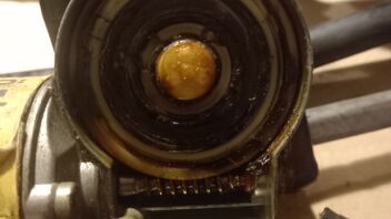

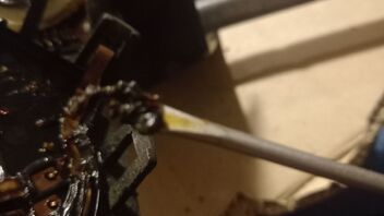

Ich habe heute das Wischergestänge mit Motor bekommen, habe da erstmal dort wo der Anschlußstecker ist den geöffnet und das alte Fett dort raus gemacht.
Boah, ich dachte zuerst das seien schwarz/braune Silikondichtungen 😄 so dick das Zeugs.
Dann die Gelenke alle sauber gereinigt und eingeölt. Das sollte nun alles leichtgängig sein.

So sah das Fett aus 🤣 als solches garnicht zu identifizieren. Ich schätze, dass das in dem Motor der in meinem Audi noch eingebaut ist, verschmorrt ist.

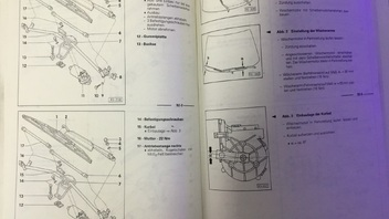

Rein theoretisch könnte ich das dann doch so in meinen Audi einbauen, wenn ich das Gestänge in meinem Audi dann auch in Aus Zustand und Endanschlag ausbaue? Die Kurbel steht nun in der Position wie auf dem Foto zu sehen ist.
siehe Beschreibung „Etzold“:
das Gestänge muss in eine bestimmte Positionen gebracht werden vordem Ausbau 😉

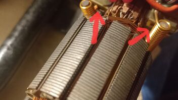

Habe eine Widerstandsmessung des Motors gemacht. Wird mir 2,8 Ohm angezeigt wenn ich an die 2 Kabel messe. Sollte ok sein oder?
Die beiden Kohlebürsten sind noch mehr als die Hälfte lang auf beiden Seiten.
Nach dem Ohmschen-Gesetz können 4,3A fließen ohne Vorwiderstand bei 12V, das kann schon sein wende nur die Wicklung gemessen hast

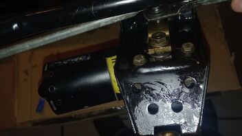

Das Lager auf das die Mutter #5 in Bild 1 in #83 kommt, das würde ich auch schmieren. Wenn du den Motor vom Gestänge getrennt hast, wirst du ggf merken, wie schwer es geht. Teilweise habe ich auf das Teil das an 17 endet einen Gabelschlüssel gesteckt, von Hand nicht mehr zu bewegen. Ich hoffe es wurde klar was ich meine....
Ach so, um den Motor zu testen, einfach mit dem Leitungssatz vom Fahrzeug verbinden....
Ja ich verstehe was du meinst @ Katze. Diese Kurbel die auf der Antriebsachse vom Motor sitzt und dort diese beiden Antriebsschienen bewegt. Ich hatte schon versucht diese Mutter der Kurbel zu lösen, dabei habe ich dann nur das Wischergestänge verdreht 😄 Ich muss die Kurbel mit nem Maulschlüssel gegen halten um die Mutter los zu bekommen.

Wenn ich den Motor am Leitungssatz vom Auto anschließe, den Motor dann laufen lasse und mit dem Wischerhebel dann ausschalte, dann läuft der Motor in seine Parkstellung.
Ich muss dann lediglich das Gestänge und halt diese Kurbel in der korrekten Position montieren.
Ich werde mir die genaue Position dieser Kurbel an der die noch eingebaut ist in meinem B4 angucken auch wie das Gestänge in der Parkstellung steht, dann sollte das kein Problem sein das "Neue" richtig zu montieren.

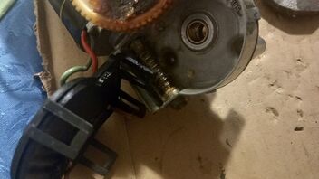

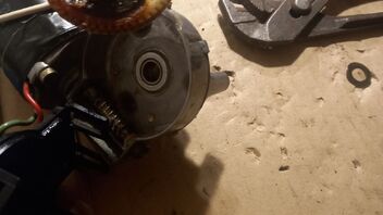

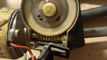

Ich habe nun auch den Antrieb vom Motor los genommen. Da war das Fett auch komplett nur noch Schmodder und zu hart.
Altes Fett alles raus gemacht, mit Bremsenreiniger das Kunstoffritzel sauber gemacht, alles neu gefettet.
Dabei fiel mir auf, das der mittlere Schleifkontakt ziemlich abgenutzt gewesen ist, die beiden Äußeren noch gut.
Habe von nem Kupfer Ölwannen Dichtring ein kleines Stück abgekniffen und auf den Kontakt gelötet. Das sollte nun wieder lange Zeit ausreichen.
Motor mit Gestänge sind nun Einsatzbereit.
