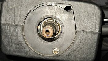

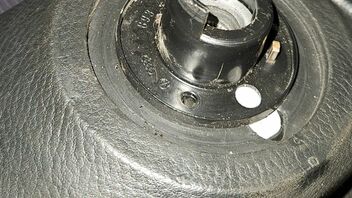

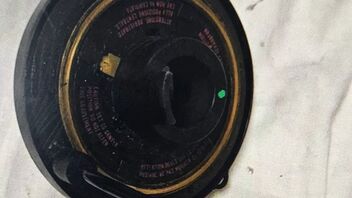

  • Lenkstock, da geht doch ein Stift vom Lenkrad an den Messingring. Der Messingring kann doch, nach Lösen der Inbusschraube
    Danke für den Tipp. :thumbup:
    ja da habe ich schon gemacht aber im Internet stand nichts von einem Messingring.
    Ich habe dann kurz geschaut wo man den kaufen kann und hab festgestellt dass bei mir da was fehlt.
    Habe mir schon gedacht wie die beide "Stifte" zueinander kontakt haben sollen. (hätte ich auch drauf kommen müssen :pillepalle: )
    Werde die nächsten Tage mal zum Schrottplatz fahren und so ein Teil ausbauen.
    Bei den Bildern sieht man 2x das Original und dann jeweils ein Bild wie es bei mir aussieht.
    Bin nur am Rätzeln warum die das mal ausgebaut haben. :/
  • Also das Lenkrad ist schonmal ohne Luftsack
    Die Abdeckungen im letzten Bild sind die für das airbag Lenkrad ...
    Und was bitte willst du mit der Wickel Feder wenn du keinen airbag hast?
