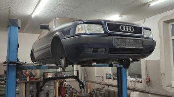

    Morgen Abend ist es dann soweit und er kommt auf die Bühne.
    Mein Kollege nimmt sich die Zeit und hilft mir bei der Reperatur, wobei ich natürlich soviel wie möglich selber machen will.

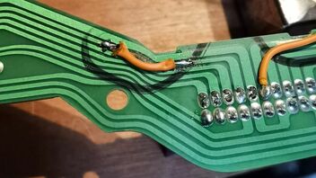

  • Hier mal eine kleine Info zum Stand der Dinge.
    Es wurde soweit alles gemacht, was für neuen TüV zu erledigen war.
    Leider stellt er mich jetzt doch sehr auf die Probe.
    Wenn ich den Zündschlüssel drehe leuchtet im KI keine der Kontrollleuchten mehr.
    Airbaig ist abgeklemmt kann also nicht.
    Anzeige Blinker Li, Re und Warn funktieren beim betätigen, Fernlicht auch.
    Instrumente funktionieren auch alle, Tacho, Uhr, etc.
    Aber sonst nichts, auch der Minicheck bleibt dunkel.
    Sicherungen habe ich überprüft.
    Die Zentralverriegelung funktioniert beim auf und abschließen der Heckklappe, das ist es also wahrscheinlich auch nicht.

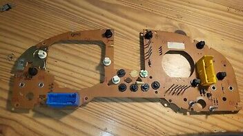

    Hab Probe halber ein KI mit anderen Defekten eingebaut, da funktioniernen Minicheck und Kontrollleuchten.
    Also muss es ja am KI liegen, nur wie finde ich heraus woran?
    Hab hier gelesen, es sei wahrscheinlich ein Massefehler. Ich kenne mich mit Elektronik und ausmessen aber leider nicht so gut aus....
    Kann wer helfen?

    Bei dem, was Du als funktionierend beschreibst, bleibt ja nur noch Öldruck, Kühlwasser und Handbremse? Kommt alles über das Minicheck. Ohne Grundkenntnisse der E- und Meßtechnik wird Dir nur die "Versuchsmethode" Teiletausch bleiben.
    Und was ist mit im Zusammenhang mit dem Airbag als "abgeklemmt" gemeint? Die Kontrollleuchte selbst oder tatsächlich der Luftsack? Auch dann sollte die Kontrollleuchte bei "Zündung ein" leuchten, sonst gibt es Probleme beim TÜV.

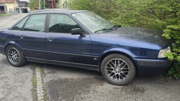

    Ist das neue Federpaket schon verbaut? Auf dem Bild sieht es so aus, als ob das Fahrzeug einen deutlichen "Hängearsch" hat, obwohl die Federn vorne doch nominal 15 mm kürzer als hinten sein sollen?
    Und noch eine Interessensfrage:
    Hast Du für diese Räder mit dem "Universallochkreis" eine ABE oder zumindest ein Gutachten? Ich hatte bisher im Kopf, dass es für diese Räder in D keine Zulassung gibt? Oder habe ich da etwas falsch "abgespeichert"?

    Doppellochkreis gibt es mit ABE, das ist kein Thema. Zum Thema Elektrik solltest du dir die Stromlaufpläne organisieren. Heißer Tipp bei vielen Kuriosen Fehlern: Heckklappenkabelbaum.
    Ansonsten kannst du auch aus 2 defekten KI ein funktionierendes machen. Massepunkte kontrollieren!
  • Hallo, jop ABE und Gutachten gibt es von den Felgen.
    Hab ich vorher extra geprüft, damit ich nicht am Ende beim Eintragen lassen dicke Backen mache.

    Airbag, ja nur die Birne abgeschnitten.
    Wegen TUV abnahme, hat mir das gleiche auch ein Kollege gesagt, deswegen kommt die Birne die nächsten Tage wieder dran und ich lass das vorher noch richten.
    Das Minicheck hatte ich auch unter verdacht, also habe ich das vermeintlich kaputte mit dem funktionierenden getauscht und in das alte KI gesteckt, mit dem gleichen Ergebnis = keine Anzeige.
    Muss also iwas mit der Platine sein.
    Ich habe da 2 verschiedene KI einer mit analoger Uhr und der andere mit Drehzahlmesser.
    Teile untereinander austaschen ist wegen der unterschiedlichen Platinen leider nicht möglich, ausgenommen Konstanter und Minicheck.
    Ja das neue Fahrwerk ist schon drin 35 vorne /15 hinten. Hängearsch weiß ich nicht genau könnte auch sein oder so aussehen weil er nicht waagerecht steht. Boden steigt nach rechts an...
    Der Kollege der mir das mitm Airbag gesagt hat, hilft mir auch beim Durchmessen und Auslesen, sobald ich den Adapter dafür besorgt habe.
    Stromlaufpläne hab ich liegen, sind beim Buch So wird's gemacht bei.
    Achso ja und wegen Kabelbruch am Kofferraumdeckel. Dann soll doch die Zentralverriegelung nicht mehr funktionieren, wäre ja daher dann auszuschließen weil sie es tut oder nicht?
    Tausche doch mal NUR die Platine vom KI quer (falls gleicher Hersteller VD0 oder UN4).
    Ansonsten fallen mir noch kalte Lötstellen ein.
    Die hatte ich auch schon....
    Oder das Minicheck quer tauschen.
    Geht denn Uhr und Skalenbeleuchtung?
  • Platine tauschen geht leider nicht, hab ich schon versucht
    aber gut dann weiß ich jetzt auch das es 2 Hersteller gab. Bin einfach von 2 Baureihen ausgegangen.
    Minicheck hab ich auch schon quer getauscht beim UN4 funktioniert es wenn ich das KI eingebaut habe, beim VDO nicht.
    Blöderweise muss ich den VDO nehmen weil beim UN4 die leiterbahnen vom Blinker rechts wegen falscher Spannung durch gebrannt sind.
    Bekomme aber evtl bald ne Ersatzplatine....

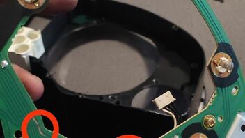

  • :D genial.
    Also ich würde es sich nicht hin bekommen.
    Hab aber gestern Abend in der Werkstatt noch jemanden kennen gelernt der sowas wohl öfter macht.
    Ihm also vorhin die Platine vorbei gebracht und warte darauf dass ich sie wieder abholen kann.
    Seine Referenz, er hat mal ein Polo2 Steuergerät gerettet in dem er da nen 3x4mm 8 Pin Chip neu verlötet und auch teilweise gebrückt hat weil die Leiterbahnen durch war. Echt heißes Foto was er mir da gezeigt hat ...
    Ersatzplatine bestelle ich für den Fall der Fälle trotzdem.
  • Ahc, nach heutigen Massstäben sind diese Leiterbahnen gigantisch. Sowas bekommt ein Elektroniker mit dem Dachrinnen-Löteisen hin 8o
    Spass beiseite: Die Reparatur solch alter Leiterplatten ist wirklich recht unproblematisch - das habe ich schon des Öfteren gemacht. Man darf nur nicht den Fehler machen, die Leiterbahn direkt an der schadhaften Stelle reparieren zu wollen.
    In den allermeisten Fällen führen die Leiterbahnen entweder zu einem THT-Bauteil (Through-Hole-Technology. Fachchinesisch für die alten Bauteile, bei welchen die Beinchen in Löcher eingelötet werden) oder zu einem Kontakt. Zwischen diesen beiden Enden lässt sich dann ein dünner, isolierter Draht entlang der alten Leiterbahn verlegen und verlöten.
    Sollte die Reparatur doch nicht klappen, darfst du mir die Platine gerne schicken. Da ich in der Schweiz wohne, ist der Versand leider immer recht teuer.

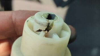

  • Hab gestern die Platine wieder zurück bekommen und war erst etwas skeptisch
    aber sie funktioniert.
    Danach die Wickelfeder ausgebaut und ersetzt.
    War auch dringend notwendig, da die Isolierung der Kabel einfach schon abbröckelte.
    Leider hat es mein Problem wie erhofft nicht gelöst und die Airbagleuchte brennt immernoch.
    Werden jetzt erstmal den Speicher auslesen und dann weiter schauen.
