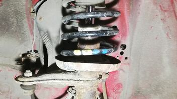

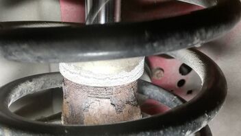

  • Bin halt kein Fachmann. Die Stoßdämpfer, sehen in Meinen Augen halt nicht so geil aus. Sehen echt mitgenommen aus (crunchy) desweiteren, Angst das der Wagen deswegen den TÜV nicht bestehen würde. Habe ihn gekauft und will ihn TÜV fertig machen. Ich kann ja gerne mal ein paar Bildern machen :)
  • Was du auf dem Fotos zeigt´, sind NICHT die Stoßdämpfer.
    Die stecken in den Federbein, und das sieht man auch auf den Fotos.
    Und dein Federbein sieht halt aus, wie so viele.
    Man kann so was auch mal ent-rosten, z.B. Flex mit Draht, z.B. mit Fertan behandeln und neu lackieren....
    Das sieht meist Schlimmer aus als es ist.
    Rost weg und dann entscheiden was kommt.
    Und deine Scheiben sind auch verrostet.
    Das kenne ich leider auch so.
  • Das mit den Bremsscheiben ist mir bewusst, da sollte schön bremsen helfen. Sofern der Wagen ordentlich bremst 😂😂😂 okay, dass heißt Federnbein wieder auf vordermann bringen und Domlager gleich mit neu machen? Oder auf gut Glück so dann zum TÜV? Tut mir leid, aber ich taste mich an das Thema Auto gerade erst ran :hail: :dash:
  • Es scheinen noch die ersten Dämpfer zu sein, da die große Überwurfmutter noch original ist. Ein Wechsel ist da sicher kein Nachteil. Vorallem wenn das Fahrverhalten SEHR schwammig ist und nachschwingt, er ist halt serienmäßig schon komfortabel ausgelegt.
    Solange aber der Dämpfer dicht ist und keine Feder gebrochen, wird der TÜV nichts sagen. Die Funktion der Dämpfer wird (leider) nicht geprüft. Vielleicht mal alles mit der Drahtbürste sauber machen und etwas konservieren.

    Und noch was zur Info ein leichtes schwitzen eines Dämpfer ist normal. Teils auch gewollt da der Dichtring ja gefettet ist oder Öl hat des lässt sich besser rutschen am Kolben 😜.

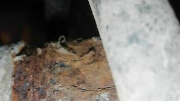

  • Inwiefern? 😶 da machst du mir jetzt echt angst :/
    Naja, die Aufnahme ist außenrum auch schon am rosten. Da ist zwar noch nichts durch, nur die Platte nimmt jeden Schlag den dein Rad bekommt auf, also falls diese irgendwann durch ist haut dir dein Federbein durch die Karosserie nach oben ab. Wenn du Glück hast passiert das wenn das Auto steht und du nicht gerade mit 130 oder mehr auf der Autobahn unterwegs bist. Optisch sieht es mir davon aber noch weit entfernt aus. Würde trotzdem versuchen es etwas zu entrosten und weiteren rost erstmal zu stoppen. Aufjedenfall musst du die Stelle im Auge behalten.
