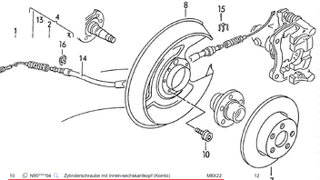

    Das eingekreiste Teil wirst du nahezu nirgendwo finden. Es gibt jemanden auf Kleinanzeigen, der dieses Teil (89388195) mit dem 3D-Drucker herstellt und verkauft, ich habe mir schon welche besorgt und sie machen einen guten ersten Eindruck.
    Morgen kann ich sie erst testen sobald ich meinen Sitz beim Sattler abgeholt habe.
