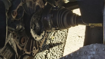

Wie so etwas passieren kann? Ganz einfach. Ich hatte die Karre vor einigen Monaten mal zu einer Hinterhofwerkstatt bei einem bekannten vorbeigebracht, damit der mir für nen schmalen Taler die Manschetten neu macht, während ich auf der Arbeit bin. Dabei hat sich die Antriebswelle wohl aus dem Getriebe gelöst, wurde aber NICHT wieder richtig festgeschraubt nachdem sie wieder drin war und man hat wahrscheinlich mit dem Schlagschrauber nochmal die Gewinde ein wenig vergewaltigt!!
Und gestern kam halt die Quittung dafür, man sieht auf dem ersten Bild sogar, dass 1-2 Schrauben deutlich rausgucken im Gegensatz zu den anderen.

Anbei ein Bild wie das Ganze jetzt wieder aussieht. Auto läuft wieder, Werkstatt hat Gewinde nachgeschnitten und alles festgeknallt, 80€ hat das nochmal gekostet, kann ich mit leben.

Weiß jemand wie man die Manschette wieder richtig draufbekommt ohne großartig rumzufummeln? Das gefällt mir nicht wie zusammengedrückt die ausschaut! Und sauber machen sollte ich das ganze am besten auch mal..

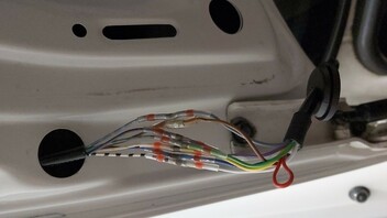

Mehr als diese "Anleitung" brauchst du auch nicht. Dort steht ja, welche Kabelfarbe vom Reparatursatz mit welcher Kabelfarbe vom Auto verbunden werden muss. Einfach weiter oben wo die Dichtungstülle ist in etwa, den alten Kabelbaum abschneiden (aber nicht zu knapp), dann die einzelnen Reparaturkabel mit dem Rest passend zusammenlöten.
Ich hatte dazu einfach solche Lötschrumpfverbinder genommen nachdem ich am Reparatursatz die Crimpverbinder abgetrennt hatte, danach vorsichtig mit einem Feuerzeug den Lötzinn zum schmelzen gebracht (hab keine Heißluftpistole und auch keine Lötstation) nachdem die freistehenden Kabelenden ineinander gesteckt wurden.
Habe dir mal ein Bild eingefügt, wie das dann am Ende bei mir aussah. Danach mit Isolierband umwickelt, durch das Loch geschoben und Dichtungstülle drangemacht, fertig.
