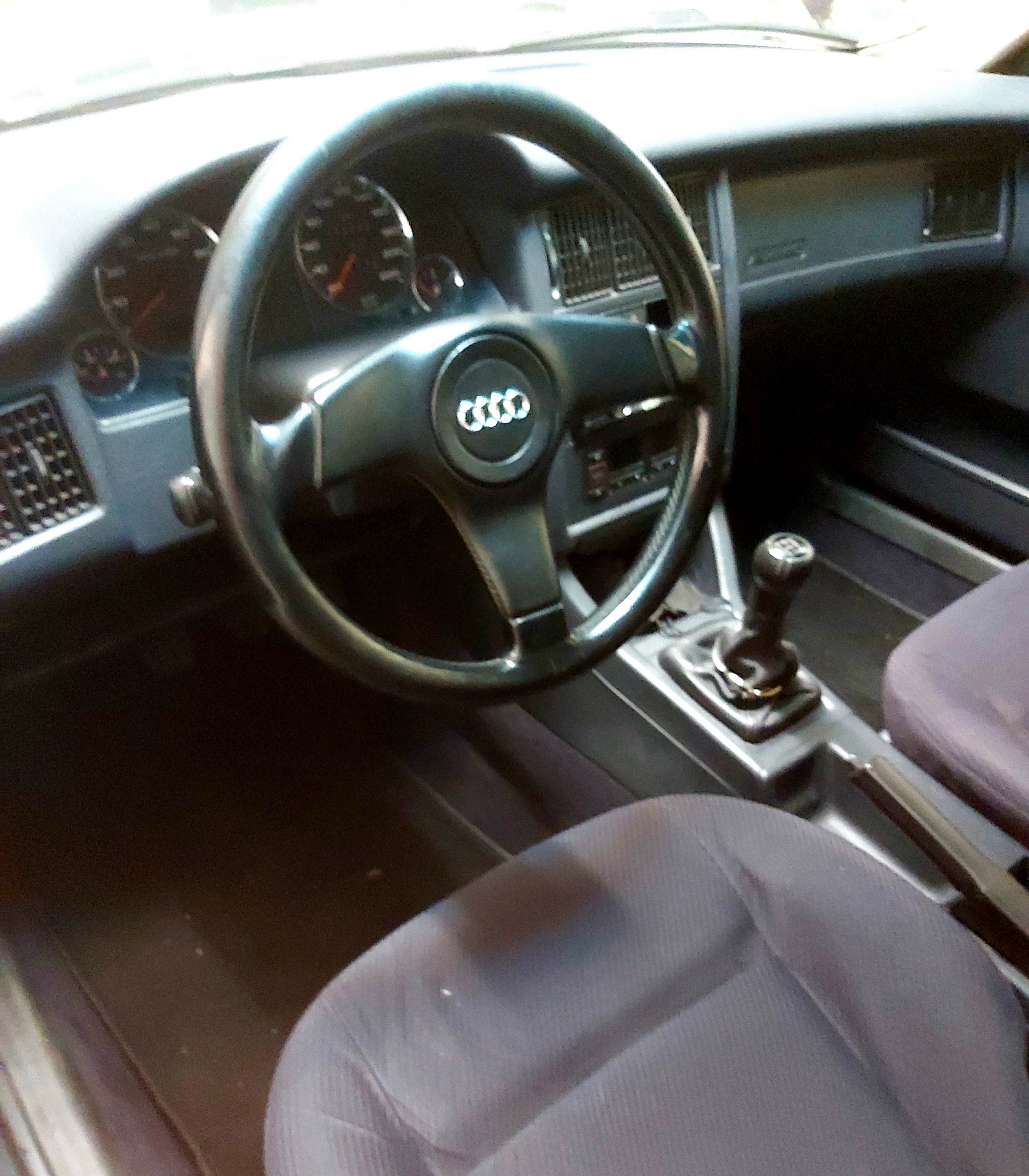

Kannst ja dein Lenkrad auch zum Verkauf anbieten, das biste bestimmt schnell los
Heute habe ich mir endlich dieses tolle 3-Speichen Lenkrad gegönnt.
Stand schon lange auf meiner Wunschliste und jetzt habe ich endlich eins!
