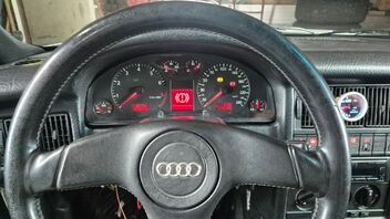

Ich habe den Audi A4 b5 Tacho mit Can Bus vom Facelift in meinen Audi 90 b3 Quattro gebaut.
Ich habe mir aus alten Steckern einen Adapter Kabelbaum gebaut, damit ich jederzeit wieder auf Original umbauen kann.
Ich musste bei meinem das Abs und Kühlmittelstandssignal invertieren. Zweiteres habe ich nirgendwo bisher gelesen, ich denke mal das ist nur beim typ 89 zu invertieren. Ich habe herkömmliche 40A KFZ Relais genommen. Ansonsten habe ich alles was ich an Ausstattung nicht habe auf Masse gelegt. Mich stört es etwas, dass der Tacho bei Zündung an erstmal eine ABS Fehlermeldung anzeigt, da das Audi 90 ABS erst bei laufendem Motor das Richtige Signal ausgibt.
Der Audi 90 hat ja den Falschen abrollumfang, dadurch zeigt der Tacho immer ziemlich genau 10% zu wenig an. Also mit GPS gemessen bei 50km/h fährt man 45km/h und bei 100km/h fährt man 90km/h. Ist also fast so ungenau wie der originale Tacho. Ich könnte damit leben, versuche aber aktuell im eeprom noch den K-Wert zu ändern, damit er etwas weniger Abweichung hat. Leider bekomme ich immer einen Checksummen Fehler, wodurch der Tacho im KM Zähler def anzeigt. Für hilfreiche Tipps wäre ich offen.
Nun das Problem mit dem TOG. Ich habe schon darüber nachgedacht den später mal nachzurüsten. Aktuell habe ich im eeprom den Byte geändert, so dass der Tacho keinen Tog erwartet. Dadurch ist die Öl Meldung im Fis weg, aber die Öltemperaturanzeige geht dann leider auch nicht.
Da die Tankanzeige auch falsch geht und Tiny Tank eingestampft wurde habe ich versucht die Tankkennlinie im eeprom zu ändern. Bisher habe ich es hinbekommen, dass er bei vollem Tank auch Voll anzeigt. Ich habe auch das Volumen von 60 auf 68 Liter angehoben. Leider passen die Wiederstandswerte noch nicht richtig, weshalb er ziemlich lange Voll anzeigt. Hier muss ich mich langsam ran tasten. Falls jemand die genauen Wiederstandswerte bei gewissem Tankinhalt hätte wäre das aufjedenfall hilfreich.
Das letzte Problem was ich jetzt noch habe ist, dass die Wegfahrsperrenlampe immer blinkt. Falls jemand weiß wie man die ohne auslöten deaktiviert bekommt wäre ich sehr dankbar dafür. Ansonsten werde ich sie wohl auslöten müssen.
Das ist mein aktueller Stand.
