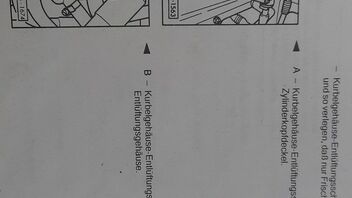

Danke, hat funktioniert. Ich dachte erst wenn ich so einen Schlauch einfach abziehe läuft er wegen Falschluft garnicht mehr. Der Druckstellerstrom Stand zwischen 8 und 12 Ampere... jetzt ist er Perfekt zwischen 0 und 5 Ampere. Im leerlauf sind die Fehlzündungen weg. Die Drehzahl schwankt immer noch leicht zwischen 800 und 850 könnte mir aber fast vorstellen, dass das normal ist bei einem 32 Jahre altem Auto.

Wollte jetzt mal nachdem Druckstellerstrom schauen, nur ich verstehe diese Aussage(siehe Bild unten) nicht ganz. Was soll jetzt mit welcher Leitung gemacht werden? Welche Seite muss zu bzw. Einfach nur abgemacht werden?
