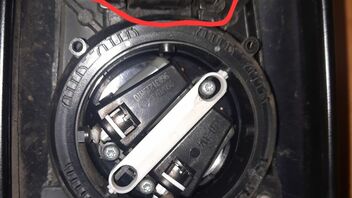

    Hallo, ich habe mir die elektrisch verstellbare Außenspiegel besorgt. Bei einem ist mir aufgefallen, dass komische Klappergeräusche im Gehäuse beim bewegen auftreten. Also habe ich das Spiegelglas abgemacht. Direkt konnte ich sehen, welches Teil kaputt ist, ich weiß nur leider nicht, was das Teil ist und was es kann. Es ist ein Gummi Klotz mit einem Pfeil drauf, der mit 4 Stegen befestigt ist, von denen 2 abgerissen sind. Ich habe schon bei 7zap in der Zeichnung geguckt, dort ist der Spiegel leider nicht detailliert dargestellt. Vielleicht weiß ja einer von euch wie das Teil heißt und was es kann.
