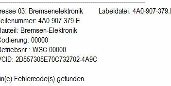

  • ... Das ABS war beispielweise nur ab MJ95 diagnosefähig. ...
    ABS mit EDS ist im B4, Cabriolet und im Coupe bereits ab MJ 1993 diagnosefähig. ;)

    Ich weiß nichtmal, ob das Airbagsystem diagnosefähig ist. Das ABS war beispielweise nur ab MJ95 diagnosefähig. Wenn man einfach die Birne rausdreht ist es auch in Ordnung. Vielleicht muss der TE die einfach wieder reindrehen und den Fehlerspeicher löschen.
    Ja, es ist diagnosefähig. In meinem MJ1992 '92er Wagen ist ein Airbag der ersten Serie verbaut. Die hatten ab Werk noch getrennte Bauteile für Steuergerät und Energiereserve und waren vermutlich tatsächlich NICHT diagnosefähig. Es gab aber recht früh eine Austauschaktion, die so gut wie jedes Exemplar der Baureihe mit Airbag durchgemacht haben dürfte. Da gab es dann ein neues Steuergerät mit integrierter Energiereserve im Stil der Audi 100 C4-Anlage - aber mit eigenem (!) Diagnoseanschluss. Will man diese Teile auslesen, muss man im Fahrerfussraum hinter die Mittelkonsole fummeln - daran scheitern viele Werkstätten aufgrund mangelnder Informationen. Im Laufe des August 1992 erhielten Fahrzeuge des MJ 1993 (offiziell ab Fgst-Nr. 8CP-050 001) dann die nächste Generation des Airbagsystems, welches nunmehr über den bekannten Anschluss im Motorraum diagnosefähig ist.

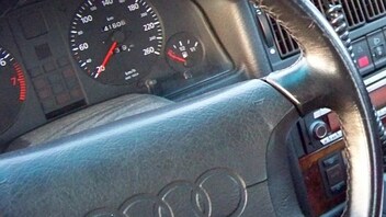

    Im B4 wurde in MJ 1992 das gleiche Lenkrad verbaut wie im B3 (Bild B492Innen800). Erst ab MJ1993 kam dieses neuere Exemplar mit dem großen runden Audilogo (Bild 80_Interieur). Das Airbaglenkrad (Bild Lenkrad_B4_Original zeigt mein altes Lederlenkrad) sieht dem ursprünglichen B3/B4-Lenkrad sehr ähnlich.

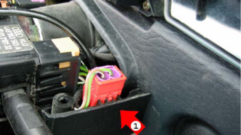

  • Bei meinem B4 sind letztens die beiden, abisolierten Kabel, welche aus dem Schleifring raus kommen und dort in den roten Stecker rein führen, zusammen gekommen.
    Die Isolierung der Kabel wird wohl beim Ausbau des Amaturenbrett Schaden genommen haben. Nahe des Steckers war die Isolierung weg gebröselt. Beim lenken ging die Airbaglampe plötzlich an. Sie erlischte aber nach ~2Minuten wieder.
    Hatte die Kabel dort abisoliert, Fehler im Airbag STG gelöscht und hatte erstmal Ruhe.
    Nun am Freitag, ging die Airbagleuchte erneut während der Fahrt an, hatte vor ner Ampel die auf Rot schaltete nur minimal gelenkt, kling ging die rote Airbagleuchte an. Und nun geht sie nicht wieder aus und leuchtet dauerhaft. Ich vermute mal die Wickelfeder könnte an nem Anschlußende gebrochen sein.

    Wenn du irgendwelche Stecker im Airbag Leitungsstrang öffnest (z.B. am Schleifring) , werden die Kontakte ja kurzgeschlossen. Vermutlich, damit keine statischen oder sonstigen Spannungen den Zünder am Kabelende aktiviert. Wenn du also einfach den Stecker am Zünder abzieht und so rumfährst (ohne Lampe), keine Ahnung ob das nicht dann doch in einer Zündung und Kissenöffnung enden kann.

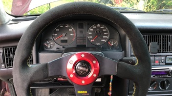

    Man braucht die Lenkstock Abdeckung vom Cabrio, eine passende Nabe, einen Excenter Ring, das Lenkrad ( klaro ) und nen Aluring um die Hupe herum.
    Die Airbaglampe inclusive Fassung hab ich aus dem Kombiinstrument entfernt und in die Versenkung gelegt, das wars.
    Das Airbaglenkrad wurde natürlich vom Fachmann ausgebaut und fachgerecht entsorgt ( Bestätigung vom schrottmensch wollte der Tüvprüfer auch ).
    Steuergerät bleibt drin. Hab den Airbagstecker mit nem Widerstand gebrückt.
