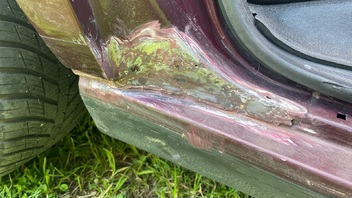

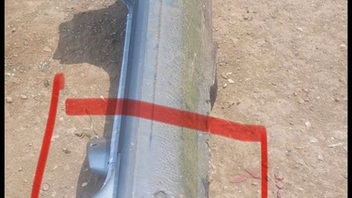

    Moin allerseits,
    Ich suche für meinen Avant ein Stückchen Blech aus einem Schlachtfahrzeug. Es betrifft die Einstiege der rechten hintern Türe. Siehe Foto anbei.
    Hat jm zufällig eine Karosserie aus der er/man das herausschneiden könnte? Ev in einer Größe die in ein Paket passt.
    Ein Schlachter in meiner Umgebung ist gerade irgendwie schwierig zu finden.
    Würde ev auch das Blech einer viertürigen Limousine passen?
    Vg und vielen Dank
