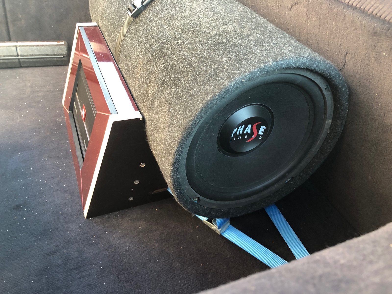

    Vorne die 10er im Armaturenbrett sind doch tatsächlich gar nicht so schlimm, solange sie vom Kofferraum etwas Unterstützung bekommen.
    So habe ich etwas Resteverwertung betrieben und mal meine Bassrolle, die seit mehr als 15 Jahren im Keller steht, ausgegraben und etwas in Scene gesetzt.
    Nix wildes, aber auf die Schnelle…
    und zudem noch herausnehmbar.
