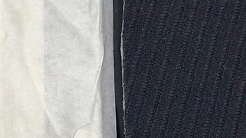

    So, kleines Update.
    Nachdem sich auch der Stoff der Fahrertür recht zeitnah verabschiedet hat
    Hab ich mal den Tipp mit dem Colorwaschmittel ausprobiert.
    Also erst den groben Dreck weggebügelt, dann den Stoff gewaschen.
    Ergebniss nach Waschgang 3:
    Nach waschgang 5 ( ehem. Raucherfahrzeug ) :
    Nach Nr.7 ( mit Zwischenspülen ) war’s zufriedenstellend.
    Was ich bis jetzt sehen kann, der Stoff trocknet noch, wird die Rückseite hervorragend.
    Morgen wenn er trocken ist gibts ein erneutes Bild.
