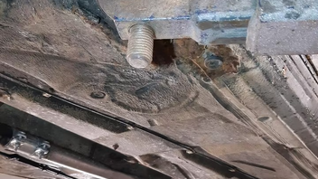

Hier der Längsträger: I
Hier jeweils hinten im Radhaus unter der Radhausschale einmal Blick Richtung vorne..
.. und nach hinten
.. und nach hinten

Auf den Bildern von Clone ist hinten rechts im Radhaus... Einmal vorne Richtung Schweller und einmal nach hinten.

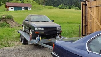

Also, ich bin endlich zuhause und der 90er steht an seinem platz, ich kann abschließend sagen:
Die basis ist definitiv da, er braucht nur etwas sehr viel liebe, wie gesagt alle achsen raus achsteile und motorraum leer machen und alles sandstrahlen, er braucht sehr viel arbeit aber die karosse möchte ich wieder auf der straße sehen, er ist wirklich keine leiche wie so manch anderer Scheunenfund finde ich
