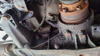

  • Interessant, fehlt wohl des ganze stellelement + halter
    Glaub ist sogar einfacher einfach nen anderes Diff zu kaufen wo es schon dran ist, stellelement ohne halter und alles finde ich hier und da für 50 rum
    Da scheint noch mehr zu fehlen bzw. defekt zu sein!
    So wie es auf dem Bild aussieht, ist das Befestigungsauge der Schaltgabel abgebrochen.
    So sollte es aussehen:
    Sind der Druckspeicher und die Pneumatikleitungen noch vorhanden?
    Ich würde auch mal unter die Sitzbank hinten schauen, ob das Steuergerät für die Differentialsperre überhaupt noch da ist. ;)
  • Stimmt, wusste nicht wo es lang führt, hatte wie gesagt nur den fronti bisher
    welchen druckspeicher und welche pneumatikleitung meinst?
    Schau auf meinem bild, da kommt von oben ne leitung die an nix angeschlossen ist und da hängt noch ne leitung lose rum, isses des?
