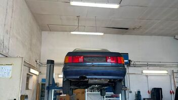

Hab heute gottlos gepfuscht, zum dritten Mal dieses Jahr die ansaugluftführung mit sikaflex dicht gemacht (sehe es nicht ein dafür 250 bei Tradition zu zahlen)

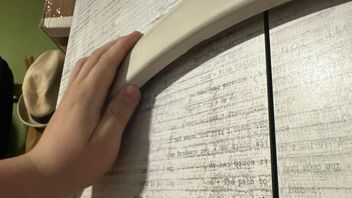

Verbreiterungen sind da, ich vermute wenn ich die kante wegschneide und evtl warm mache und bissl ziehe sollte ich gut 2cm pro seite kriegen
Müsste reichen um 225 oder so zu fahren mit et25 oder sowas in der art, muss mal schauen

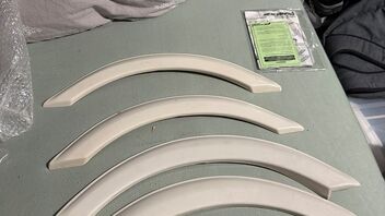

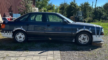

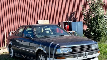

Hab aber mittlerweile Rieger schweller und original Kamei verbreiterungen Aufgetrieben, somit ist mein bodykit komplett
Habe jetzt liegen:
Kamei front Nachbau
Kamei Heck nachbau
Rieger schweller
Rieger Spoiler
Kamei radlauf verbreiterung original
Ingo noak "dtm" lippe vorne
Bin echt sau gespannt wie des alles aussieht, hab mir viele gedanken gemacht, ich hoffe echt die lippe vorne schließt auf gleicher höhe wie die schweller ab, wenn des alles wie geplant hinhaut dann wirds episch, will n ordentliches 90er jahre "tuning opfer" bauen, der flip flop lack darf nicht fehlen

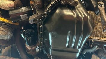

Söö Ehm wollte mich um des leck kümmern aber dann ist mir aufgefallen das die zweite Schraube bzw. des Gewinde im mengenteiler am arsch ist.. wtf
Schraube rausgeholt und da waren Spuren vom Gewinde auf der Schraube, wieder drauf und Krieg de ned angezogen
Des beschissen. Muss überlegen wie ich des rette, aufbohren und gewindehülse evtl

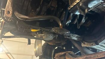

Hab mir vorhin die mühe gemacht mit dem zerrupften hosenrohr und es sogut es geht dahingepfuscht, bin zwar immernoch nicht zufrieden mit dem klang aber hört sich dichter an als er je war

übrigens, als ich heute meine aga abdichten wollte hab ich an meinem 2 jahre alten Hosenrohr entdeckt das da n schönes stück fehlt, man liebts hahahahhaha
