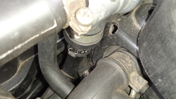

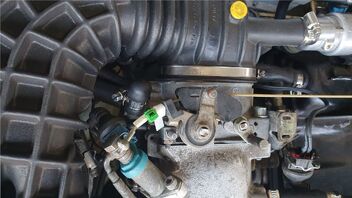

    Im Rahmen der Fehlersuche konnte ich noch einen schadhaften Unterdruckschlauch ausmachen und ersetzen.

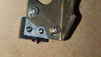

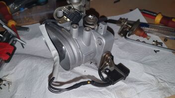

    Zudem schien der alte Leerlaufschalter defekt zu sein. (vermutlich erst kürzlich da ich ihn vor ein paar Monaten noch überprüft hatte)
    Ich habe erstmal einen billigen 0815 Endschalter verbaut der nicht lange halten wird. Der von Steffen2310 empfohlene DC1C-C3AA ist bestellt und kommt dann später rein.

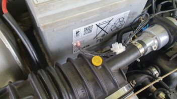

    Gestern Prüfadapter mit LED gebaut und zwischen LLRV und Stecker angebracht.
    > LED Leuchtet 2 - 3 Sekunden nach Motorstart und geht dann Aus.
    Quervergleich am 90er.
    > LED Leuchtet durchgehend

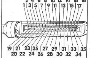

    Leitung vom Stecker/ Steuergerät zum Stecker LLRV durchgemessen.
    > Vom Pin 17 zum Taktsignal-Pin am LLRV-Stecker gibt es eine stabile Verbindung 0,5 Ohm ohne Wackelkontakt.
    > Vom Pin 14 (und vielen weiteren mit verschiedenen Widerstandswerten) zum Zündungsplus am LLRV-Stecker gibt es eine stabile Verbindung von 0,5 Ohm ohne Wackelkontakt.

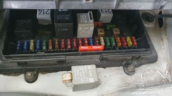

    Ich laß gestern auf dem Deckel des Sicherungskastens dass das Kraftstoffpumpenrelais als "Relais oder Steuergerät zur Leerlaufstabilisierung" oder ähnlich bezeichnet wird. Also das Relais gegen anderen "defekten Schrott" getauscht und siehe da, die LED ging nicht gleich aus.
    In dem Krafstoffpumpenrelais befindet sich wirklich nur ein einfaches Relais mit mehreren Kontakten. Entweder stimmt die Bezeichnung auf den Deckel nicht, oder es war ein Zufall dass es nun länger leuchtete oder ich kann mir nicht erklären welche Funktion das Relais in diesem Zusammenhang ausüben soll.

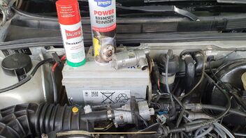

    Was ich nicht erwähnt hatte war dass ich das LLRV bereits gestern mit Bremsenreiniger geflutet und mit Balistol geölt hatte.
    Zudem habe ich ein zweites "schrottiges" LLRV zum gegenprüfen. Ebenfalls mit Bremsenreiniger und Balistol behandelt.
    Heute Morgen hatte ich auch beim starten des Motors das ausgebaute Ventil angeschlossen um den Schieber zu beobachten. Er zeigte keine Reaktion.
    Ich muss das mit dem anderen Relais welches jetzt drin steckt nochmal wiederholen.

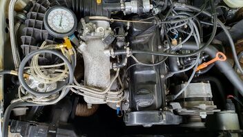

    6,4 Bar wer hätte das gedacht?
    Ich bin für Vorschlänge dankbar aber vielleicht erklärt mir jemand den Sinn dahinter. Wenn es hilft kann ich noch den Reifendruck prüfen.

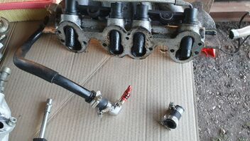

    Ich habe den Fehler nicht rechtzeitig gefunden, daher werde ich morgen nicht mehr viel machen. Ich lasse ihn dann im Stand warlaufen bis er die Zicken macht. Dann gibts die Klemme damit er warm normal läuft und so fahre ich zum Termin. Er wird abliefern und dann fliegt erstmal alles oberhalb es Blockes raus.
    Einspritzdüsendichtungen, Ansaugkrümmerdichtung, Abgaskrümmerdichtung, Hosenrohrdichtung, DK Dichtung liegt alles bereit.
    Die Düsen werde ich Matchen und eventuell auslitern und angleichen.
    Bis alles wieder zusammen ist liegt das Thema auf Eis.

  • Gesichert ist noch nichts bis der Motor wieder zusammen ist, aber die mögliche Ursache ist gefunden.
    Zur peinlichen Wahrheit gehört dass das Problem selbst verschuldet ist. Natürlich nicht absichtlich und wäre es nach mir gegangen, wäre das auch nie passiert.
    Wenn das die Ursache war, dann war es keine Undichtigkeit und auch kein elektrisches Problem.
    Sondern eine Verstopfung.
    Es handelt sich hier um das Ende vom Bypass welches an die Ansaugbrücke geht.
    Eingangs erwähnte ich dass ich noch einen undichten Schlauch ersetzt hatte.
    Das war der Winkelschlauch an dieser Stelle.
    Als letzte Woche der passende Adapter kam um den Winkelschlauch zu ersetzen, konnte ich meinen Beutel mit Schlauchresten nicht finden weshalb ich keinen passenden zur Hand hatte. Was macht man da?
    Der Unterdruck an dieser Stelle muss wahnsinnig groß sein. Das fiel mir schon auf als ich vorher einen anderen Schlauch dort eingesetzt hatte. Den Zog es einfach zusammen.
    Möglich dass das Steuergerät abgebrochen hat weil die erwartete Reaktion (Drehzahl) nicht der Ansteuerung des LLRV entsprochen hat. Trotzdem kann ich mir nicht ganz erklären wieso die Leerlaufdrehzahl noch so hoch war obwohl der Schlauch kaum Durchgang hatte.
    Auch möglich dass es das Isoband erst heute eingesaugt hat, da er heute lange gefahren und viel Last bekommen hat.
    Der Beutel mit den Schlauchresten ist übrigens immer noch weg.
    Wenn ich alles wieder zusammenbaue muss er da sein.
  • Ich persönlich würde empfehlen, es einfach so zu machen, wie es ab Werk vorgesehen ist. Ja, das kostet zwar etwas, aber man muss sich manchmal fragen, was günstiger ist: dasselbe immer wieder zu reparieren oder es einmal richtig zu machen....
  • Ich gebe zu dass ich nicht einmal darüber nachgedacht hatte einen originalen Schlauch zu suchen.
    Da man viele nicht mehr so einfach bekommt ist das für mich nicht mehr die erste Wahl.
    Sinn der Sache ist dass ich nun keinen abgewinkelten Schlauch mit verschiedenen Durchmessern mehr brauche sondern mit zwei kurzen gerade Stücken auskomme. Ich finde diese Lösung gut und wenn man die richtigen Schläuche verwendet ist das auch langlebig.
  • Ich gebe zu dass ich nicht einmal darüber nachgedacht hatte einen originalen Schlauch zu suchen. Da man viele nicht mehr so einfach bekommt ist das für mich nicht mehr die erste Wahl.
    Spezifische Schläuche für den 3A-Motor sind schwer zu finden, aber da ich den abgewinkelten Schlauch und den kleinen Schlauch, der zum unteren Teil des Ansaugkrümmers führt, austauschen musste, konnte ich diese bei Audi Tradition kaufen.
    Außerdem empfehle ich, Schlauchschellen zu verwenden, die den Originalschellen ähneln, insbesondere für das Unterdrucksystem, da „herkömmliche“ Schneckenklemmen den Schlauch einfach durchschneiden...
  • Noch ein kleiner Nachtrag.
    Oberbau des Motors war komplett auseinander und wieder zusammen. Problem besteht weiterhin unverändert.
    Mir fiel gestern nach einer Probefahrt noch auf dass der Drucksteller Benzinfeucht ist. Die O-Ringe scheinen es aber nicht zu sein.
    Ich werde den Drucksteller und das Motorsteuergerät noch tauschen und wenn das nichts bringt das Auto in die Werkstatt geben.

    Ich laß gestern auf dem Deckel des Sicherungskastens dass das Kraftstoffpumpenrelais als "Relais oder Steuergerät zur Leerlaufstabilisierung" oder ähnlich bezeichnet wird. [...]
    Das Steuergerät für Leerlaufstabilisierung ist bei bestimmten Motorvarianten anstelle des Kraftstoffpumpenrelais verbaut :)

    Schuld war der Leerlaufschalter. Ich hatte den neuen am schon einige Tage da liegen, aber noch nicht eingebaut weil ich den Aufwand scheute und keine Lust hatte. Aber nachdem ich nicht mehr weiter wusste, dachte ich mir "Wenn ich den jetzt noch tausche und das Problem nicht weg ist, weiß ich dass es daran zumindest nicht liegt".
    Und das Problem war weg.
    "Leerlaufschalter defekt" klingt simpel aber das war es nicht!
    Der originale funktionierte bis zum Ausbau. Ich hatte die Originale Drosselklappe ausgebaut und zur Bearbeitung gegeben.
    Ersatzweise eine DK vom NG verbaut (ohne Kabel und Schalter) bei welcher ein paar Details anders sind sodass ich den Leerlaufschalter improvisieren musste. Russisch, aber das hatte 4 Wochen problemlos funktioniert und ich brachte den bis dahin niedrigsten Verbrauch zustande.
    Dann baute ich wieder auf die originale/ bearbeitete Drosselklappe um und stelle dabei fest dass der billige 0815 Endschalter sein Leben ausgehaucht hatte.
    Da ich den DC1C-C3AA zu diesem Zeitpunkt noch nicht hatte kam ein neuer Billigschalter zum Einsatz der... ich meine die Probleme traten schon ein paar Tage nach dem Einbau der bearbeiteten DK auf. Also hat der zweite Schalter nicht einmal eine Woche gehalten.
    Das Einfachste und Sicherste zur weiteren Überprüfung wäre gewesen, den Stecker vom LLS abzuziehen und ihn in der Steckerbuchse kurzzuschließen.
    Aber ich ging ja davon aus der Schalter sei i.O.
    Dazu kommt dass jedes Mal wenn ich den Stecker abzog und den Durchgang am Schalter gemessen hatte, das Teil funktionierte!
    Mir war bei defektem Leerlaufschalter nur das Symptom "erhöhter" Leerlauf bekannt, aber warum das Steuergerät dabei mit dem Drucksteller spielt und die Kommunikation mit dem LLRV beendet bleibt ein Rätsel.
    Jedenfalls ist der DC1C-C3AA jetzt ordentlich verbaut und seit dem ist alles gut.
