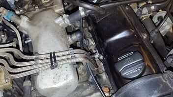

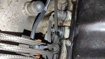

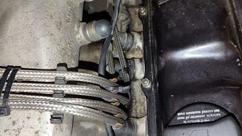

Jaja, die Dichtungen der Einspritzdüsen...
Viel Spaß beim Ausbau.....
Sagste kann man mal eben so an nem samstag abend machen? wenn schon so sagst hahahha
Klar KANN man.
Ich vermute aber, die Düsen gehen nur mit roher Gewalt raus.
Das kenne ich leider sehr sehr gut!
Klar KANN man.
Hmm muss ich mir anschauen, haben halt am sonntag ne ausfahrt also wär gut hahahha
Glaub ich probiers einfach mal, was muss ich alles zerlegen um dranzukommen? Nur das ich ungefähr bescheid weiß
Hmm, kann ich die so ohne weiteres ausbauen oder sind die zu lang das die gegen den ansaugkrümmer kommen?
