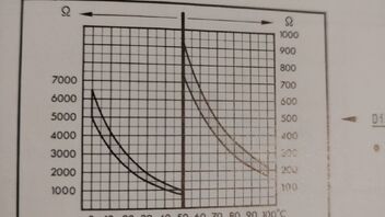

  • Pin zu Pin ist der ntc drine.
    OK, im RLF steht nur drin zwischen Pin 21 und Pin 2 vom Steuergerätestecker messen. Dann wird Pin2 die Spannungsversorgung sein
