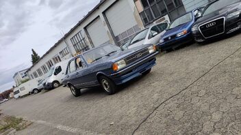

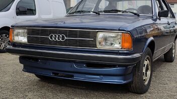

• Hallo liebe Community,
    da ich gerne auf Schwarmwissen setze, habe ich mal eine Frage dazu.
    Wie bekomme ich heraus, ob mein Audi 80 ein Sondermodell ist, wenn es aller Anschein nach so aussieht?
    Er hat noch die alte 10-stellige VIN. Decoder helfen da leider wenig.
    Audi Tradition ist bisher leider keine große Hilfe.

    Deiner (er)scheint als „Tatort“ Filmauto Lackcode L50A im Buch, könnte ein GLS sein, aber der 2. Außenspiegel fehlt.
    Übrigens hat Audi Tradition die 2. Auflage des Buch von Kevin Thiel gefördert, sonst würde man das Buch nicht für schlappe 35€ bekommen. ;) Das Buch wurde zuvor schon mit über 100€ gehandelt.
  • goldesel , Danke für deine Unterstützung.
    Das Fahrzeug gehört zur letzten Baureihe (EZ 18.07.1978), also kurz vor dem B2.
    Von der Ausstattung (siehe Prospekt "Millionenausgabe", gebaut von Juli bis August 1978), der Metallic Farbe und der Gewissheit, dass Teile dieses Fahrzeugs in einem GTE (Mittelkonsole samt Radio und Instrumente und die Rückbank) gelandet sind, lässt die Vermutung hahe, dass es sich um einen seltenen Audi 80 Typ 82 "Millionenausgabe" handelt. Diese gab es in Rot, Silber und eben dieses Blau Metallic (Lackcode LA5V). Damit wäre es einer von nur 750 gebauten Fahrzeugen.
    Audi ist aktuell nicht in der Lage, dies Anhand der VIN zu bestimmen.
    P.s.: der Aussenspiegel war nicht Bestandteil dieser Auslieferung, genauso wie hinten keine Anschnallgurte sind und damit hinten die Anschnallpflicht entfällt.
